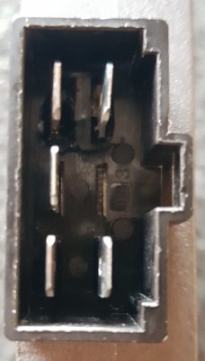

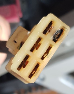

Kann der Stecker die Ursache sein am lima Regler?
Stecker v. Lima Regler

Beitrag von slog »
Kontakte verschmort

slog
Beiträge: 15
Registriert: 04.07.2020, 18:32
Wohnort: Schweinfurt
Motorrad Typ: ZZR 600 E 4 Bj 1996
Re: Laufprobleme und Verscchlucken bis ca 5000U/min.
Beitrag von slog »
Danke für den Upload Tipp! :shock:
https://www.directupload.net/file/d/587 ... 2e_jpg.htm
Am Stecker ist ein Pin verschmort.
Am Regler sind 2 PINs so heiß geworden, dass der Übergang ins Gehäuse geschmolzen ist.
Also neues Kabel mit Stecker und nen Lima Regler besorgen...Original bzw. Was vom Ersatzteilmarkt? Tipp?
Warum ist das jetzt defekt? Fehler im Regler? Oder fließen da falsche Ströme aus der Lima ins Kabel zum Lima Regler?

Beiträge: 4012
Der Regler schmort gerne mal...
Schreib mal korn21de an, er hat was du brauchst ;-)
Der Teiledealer unseres Vertrauens aus dem Forum!
