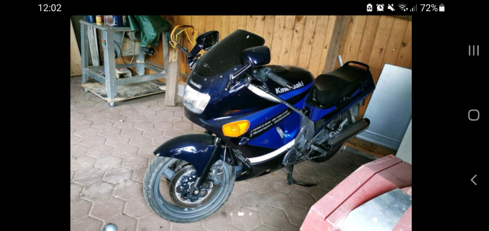

Wie geschrieben, ist es eine 90er (E Modell) mit Wilbers Federn vorne und komplett Federbein hinten, MRA Scheibe und Stahlflex vorne. Sie hat 77xxx gelaufen und scheint Sturz frei zu sein. Farbe dunkelblau/blau.
Der Kurs von 500€ und fast einem Jahr Rest tüv haben mich überzeugt.
Leider springt sie kalt mit Starter nicht an, anrollen lassen geht und wenn sie warm ist, springt sie auch ohne Probleme an, da muss ich nochmal schauen, was das Problem ist...

Willkommen in unserem Forum. Ich vermute du wirst noch einige Zeit investieren müssen, bis du den Fehler mit dem Anspringen hast. Das kann so gut wie alles sein. Ich würde erst einmal mit einer vollen Batterie anfangen.

Danke an alle
Diverse Dinge kann ich schon ausschließen und dazu gehört die Batterie, es sei denn, ich mache einen Gedanken Fehler.
Der Anlasser dreht auch, Zündfunke ist da, Kerzen neu...
Nächste Vermutung entweder Kraftstoffzufuhr oder ein Problem mit dem unterdruck.
Welche Möglichkeiten könnten es noch sein?

Willkommen! Ich bin auch recht neu hier;) und habe auch eine D und (noch) eine GPZ 500S.
Das mit dem schlecht anspringen kann einige Ursachen haben. Meine Morini ist z.B. mal schlechter angesprungen, weil eine Zündspule nicht mehr so gut funktionierte. Das habe ich erst rausgefunden als ein heftiger Regen die Zündspule gänzlich gekillt hatte
Oft sind natürlich die Versager schmutzig...
Wie läuft sie denn, wenn sie läuft?
Ich bin ja immer etwas genervt bei der Fehlersuche bei vollverkleideten Maschinen. Das Kerzenbild wird dann schnell zum Schmerzenbild
Die D hat wohl generell ein schlechteres Kaltstartverhalten als die E. Ich musste auch feststellen, dass sie etwas unwilliger als die GPZ starten möchte,
aber ich gewöhne mich auch erst an meine D.
Die D haben m.E. die coolere Lackierung, das hatte mich zumindestens bei meiner gelockt - und so wie Du: mal etwas mehr Power haben wollen und
da verspricht die ZZR 600 D nicht zu viel;) (gibt natürlich noch stärkere Mopeds, aber bei der ZZR sind Wahnsinn und Vernunft noch irgendwie ausgewogen)

Du schließt die Batterie aus nur weil sich der Anlasser dreht? Der dreht sich auch noch, wenn die Batterie auf 8 Volt einbricht. Diese 8 Volt reichen aber nicht mehr für die restliche Elektrik. Hatte ich erst am Montag. Anlasser dreht wie ein großer und die Karre springt nicht an.
Batterie getauscht und zack ... sofort da. Man hört es auch, dass der Anlasser mit voller Batterie schneller läuft. Aber dazu fehlt dir dann wohl der Höhrvergleich.
