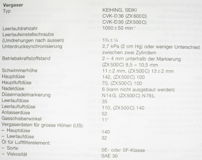

Ich frag mal schüchtern nach, weil ja schon sooo viel über die Gemischschrauben geschrieben wurde....
Ich hab eine Reparaturanleitung von Bucheli, Band5157.
Und da steht hinten bei den Einstelldaten:
Ich lese aber überall in den Beiträgen, dass 2,5 Umdrehungen eingestellt werden soll, also etweas "fetter" als im Buch angegeben.
Ist das "magere" Gemisch nur wegen den Abgaswerten so angegeben? :-k

Ich verrmute eher, dass es sich auf das D-Modell bezieht. Müsste mal im Ergänzungsband "E-Modell" zum WHB nachsehen.
