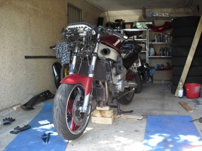

Wir suchen uns einen stabilen Untergrund und Platz aus, wo wir das Motorrad mittels Montage- oder Hauptständer aufbocken können. Das Vorderrad muss frei in die Luft kommen. Ich habe für diese Arbeit den alten Hauptständer wieder montiert.
Darunter noch ein Brett um die Heckhöherlegung auszugleichen.

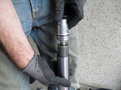

- Mit einem 24er Ringschlüssel (oder langer Nuss) die Verschlusskappen entfernen.
Achtung: Vorderrad muss frei in der Luft hängen. Die Kappen stehen unter Spannung und müssen mit Gegendruck entfernt werden. Das empfindliche Alugewinde ist zu schützen.
Die Dichtringe kontrollieren und ggf. ersetzen.
Bei Gabeln ohne oberen Einsteller ( vor Bj. 95 ) den oberen Verschlusstopfen niederdrücken und den Sicherrungsring entfernen! Langsam hoch kommen lassen!

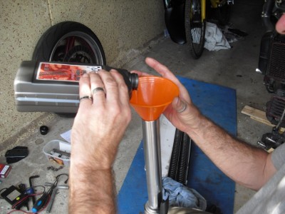

-Gabelöl (je nach Model und verwendete Feder. Ich habe 10er einfüllen.
Öl
Öl
Hier gibt es die Unterschiede zu Originalfedern oder Zubehörfedern.
Originalfedern bekommen pro Seite 485ml Gabelöl. Ich habe 450ml eingefüllt.
Öl einfüllen
Öl einfüllen

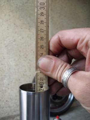

-Luftpolster kontrollieren. Wie groß das Polster sein muss ist wieder unterschiedlich. Originalfedern 100 mm von der Oberkante.
Ich musste, lt. Angaben Wilbers, 140 mm Luftpolster lassen. Das Luftpolster wird mit Hilfe eines Zollstockes kontrolliert. Zollstock 200 mm eintauchen und die Differenz zur feuchten Markierung ermitteln. Beispiel:
Zollstock taucht 200mm ein, rausziehen. Bei 60mm ist der Stock voll Öl. Das beduetet, das Luftpolster ist 140mm
Differenzmessung 20 cm
Messen des Ölpegels bei vollständig eingetauchter Gabel, ohne Feder.

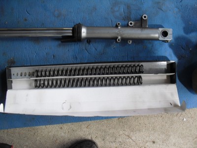

- Alt und neue Federn nebeneinander zu sehen.
Alt und Neu nebeneinander

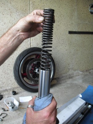

-Federn einsetzen. Der progessive Teil, da wo die Windungen enger sind, kommt nach oben.
Feder einsetzen
Feder einsetzen
