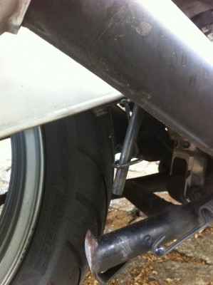

- Beiträge: 1293
Re: Wofür ist der Schlauch am tank unter der Sitzbank??
Der ist definitiv falsch verlegt.
Der kommt hier an:
Der kommt hier an:
und noch mal etwas größer
Vielen Dank!!!!
Die beiden Bilder haben mir sehr geholfen
