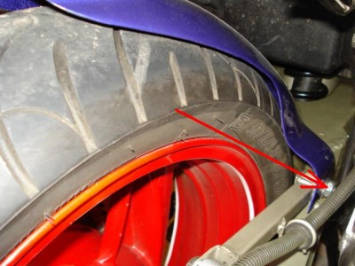

Mutter von Bremsankerstange lösen u. evtl. Radabdeckung abbauen

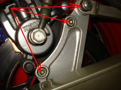

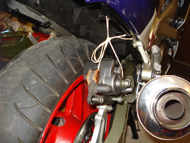

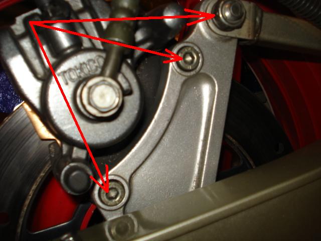

Mutter von Bremsankerstange lösen und die 2 Inbusschrauben vom Bremssattel herausschrauben
Bremsleitung vorsichtig aus Gummihalterung drücken
Bremssattel von Scheibe abziehen und evtl. hochbinden.
Achtung: Die Bremsleitung nicht übermässig knicken oder verdrehen

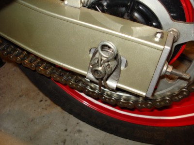

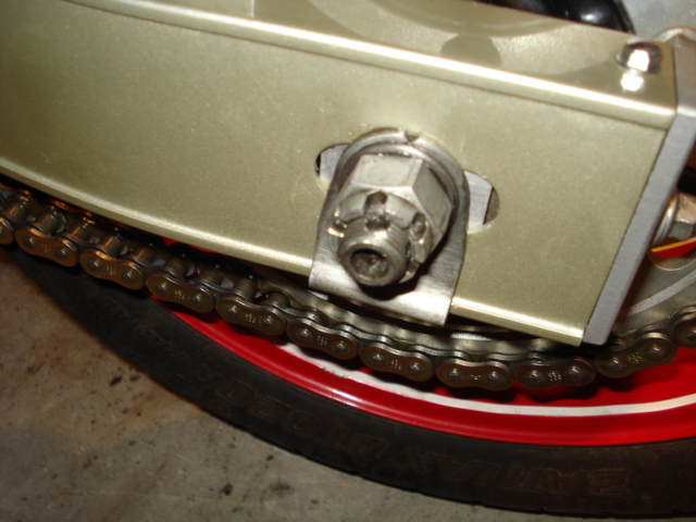

Splint entfernen und Mutter von Steckachse lösen

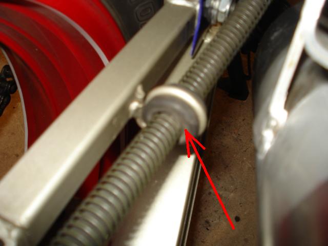

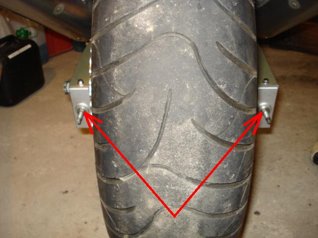

Kontermuttern von den Kettenspannern lösen und mit den Kettenspannern die Kette lockern

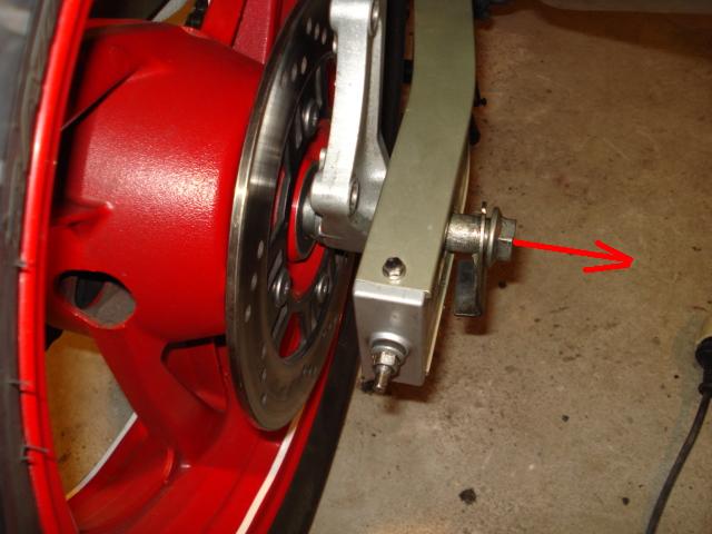

Steckachse nach rechts herausziehen, dabei das Hinterrad so wenig als möglich verkanten

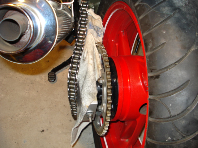

Kette vom Kettenblatt abnehmen und das Hinterrad nach hinten herausnehmen

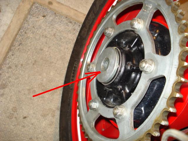

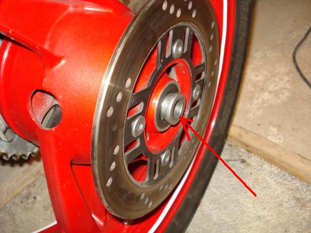

dabei auf den Verbleib der Distanzbuchsen rechts und links achten (sind unterschiedlich>>>also auch wieder richtig einbauen)

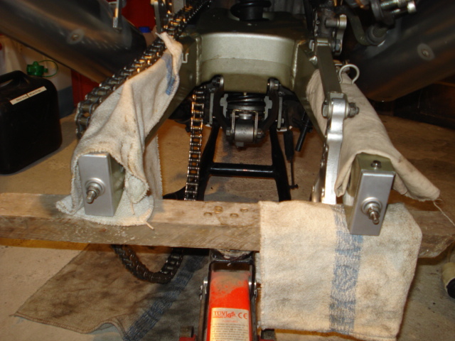

Schwinge evtl. mit Wagenheber abstützen
(ein umgedrehter Eimer oder Brausekasten tut es auch)

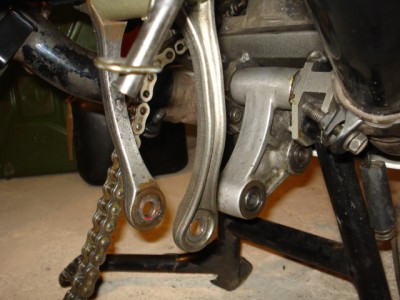

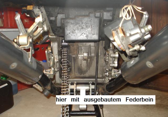

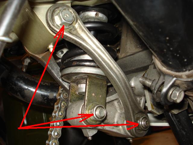

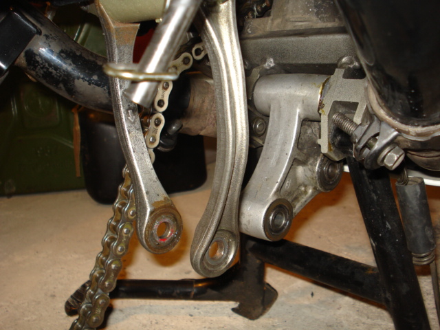

Muttern von Hebelei und Federbein lösen und Schrauben herausziehen
ich hatte in diesem Fall das Federbein noch oben gelöst und herausgenommen

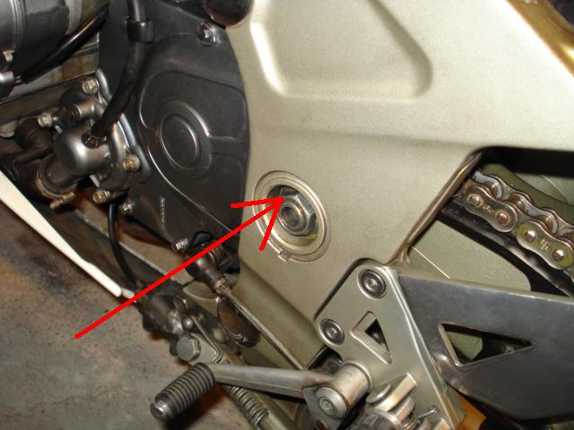

Mutter von Schwingenachse lösen und Hohlwelle nach rechts heraustreiben
( evtl. Mutter nicht ganz lösen und die Welle mit einem Stück Hartholz oder Hartplastik vorsichtig austreiben)
