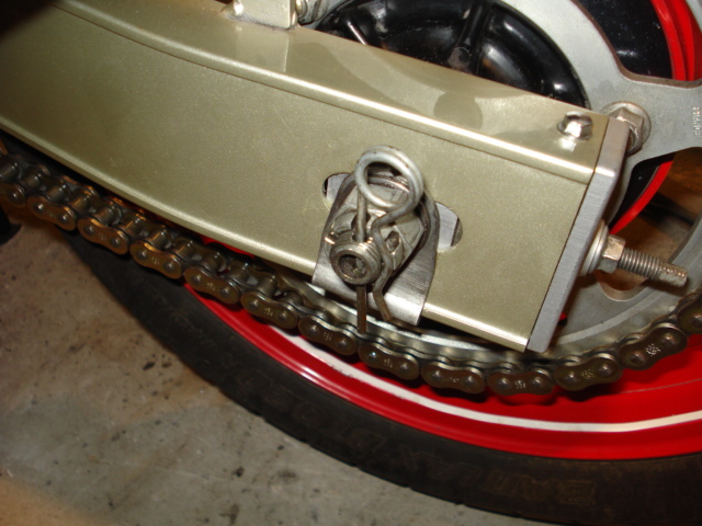

Vielleicht reicht diese Kurzfasung um den Ausbau der Schwinge selbst zu erledigen. Ich denke, die Bilder zeigen jeden Schritt sehr gut:
Mutter von Bremsankerstange lösen u. evtl. Radabdeckung abbauen
Mutter von Bremsankerstange lösen und die 2 Inbusschrauben vom Bremssattel herausschrauben
Bremsleitung vorsichtig aus Gummihalterung drücken
Bremssattel von Scheibe abziehen und evtl. hochbinden.
Achtung: Die Bremsleitung nicht übermässig knicken oder verdrehen
Splint entfernen und Mutter von Steckachse lösen
Kontermuttern von den Kettenspannern lösen und mit den Kettenspannern die Kette lockern
Steckachse nach rechts herausziehen, dabei das Hinterrad so wenig als möglich verkanten
Kette vom Kettenblatt abnehmen und das Hinterrad nach hinten herausnehmen
dabei auf den Verbleib der Distanzbuchsen rechts und links achten (sind unterschiedlich>>>also auch wieder richtig einbauen)
Schwinge evtl. mit Wagenheber abstützen
(ein umgedrehter Eimer oder Brausekasten tut es auch)
Muttern von Hebelei und Federbein lösen und Schrauben herausziehen
ich hatte in diesem Fall das Federbein noch oben gelöst und herausgenommen
Mutter von Schwingenachse lösen und Hohlwelle nach rechts heraustreiben
( evtl. Mutter nicht ganz lösen und die Welle mit einem Stück Hartholz oder Hartplastik vorsichtig austreiben)
wenn eine zweite Person zur Verfügung steht, kann Selbige die Schwinge von unten festhalten und abfangen, wenn die Welle ausgetrieben ist.
Zum Schluss die Schwinge nach hinten herausnehmen
Ich hoffe Euch geholfen zu haben............
Gruss Emil
Der Einbau geht in umgekehrter Reihenfolge. Aber nicht vergessen, die Gelegenheit sollte man nutzen und alles ordentlich reinigen.
An der ausgebauten Schwinge kann man auch gut das Fett über die Schmiernippel erneuern, bzw im wieder eingebauten Zustand auffüllen.
