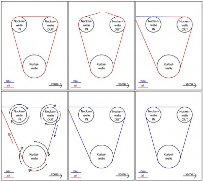

Ich buddel diesen ollen Thread mal wieder aus, weil das Thema heute (mal wieder) hochkam.
Wie kann ich mir das mit dem Durchziehen vorstellen? Logisch für mich wären folgende Schritte:
Vorarbeiten: Ventil- und Zündgeberdeckel runter, Steuerkettenspanner demontieren, Nockenwellenlager nicht entfernen, Position der Nockenwellen und der Kurbelwelle markieren
  • alte Kette auftrennen, dabei beide Seiten unter Spannung halten
  • neue Kette an (in Fahrrichtung betrachtet) vorderen Teil der alten Kette anknüpfen (ggf. temporär vernieten)
  • neue Kette auf die Nockenwellenzahnräder legen als wären neue und alte eine Kette
  • die Kette durch Drehen der Kurbelwelle in den Moto ziehen, dabei darauf achten, dass
    • a) die Nockenwellen mitgedreht werden ohne dass die neue Kette überspringt und
    • b) die alte Kette (in Fahrrichtung) hinten aus dem Motor gezogen wird, dabei unter Spannung halten, so dass sie nicht unten vom Zahnrad der Kurbelwelle springt oder überspringt
  • so lange durchdrehen, bis die neue Kette soweit hinten aus dem Motor hochgedreht ist, dass sie an die hintere Nockenwelle reicht - nicht zu weit drehen, damit das einzuziehende Ende der neuen Kette nicht vom hinteren Nockenwellenzahnrad springt
  • die neue Kette schließen, dabei immer unter Spannung halten, damit sie nicht unten vom Kurbelwellenzahnrad springt
So stelle ich mir das jedenfalls vor und, wenn es sorgfältig gemacht wird, sollte das auch nicht zu schwer sein, oder?
Angefügt habe ich noch eine kleine Bildcollage meines Gedankengangs:
Steuerkette erneuern
Sehe ich das korrekt so?
Beiträge: 10549
Re: Wechsel der Steuerkette
Markieren ist eigentlich nur notwendig um ein evt. Runterhüpfen zu korrigieren. Solange das System "geschlossen" dreht ist es der Zahnradkombination egal, welche Kettenglieder gerade daran drehen.
Beitrag von funky »
Die alte Kette braucht man nur, um die neue durchzuziehen.
Beiträge: 16640
in der Theorie wohl möglich.
Dein Denkfehler ist, dass du mit einer "gehaltenen" Kette nicht die Nockenwellen gedreht bekommst. Das wird durchrutschen und die Kolben kommen den offenen Ventilen entgegen.
Ich denke, du kommst nicht drumrum die Nockenwellen runter zu nehmen.
Beiträge: 1761
Würde auch empfehlen die Nockenwellen raus zu bauen. Vorher vieleicht noch die Ventile durchmessen, denn dann wäre ja alles offen.
