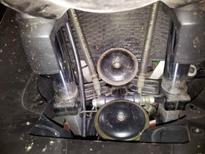

Auch wenn das Thema schon wieder lauwarm ist. Hier mal ein Foto von Fender Richtung Gabelbrücke.
Ganz ehrlisch: Habe keinen Plan wie ich da irgendwas reinfummeln soll...

Viel Aufwand: Aber theoretisch funktioniert die Hupe auch super mit nur einer Hupe. Wenn du die untere (Horizontal stehende) entfernst, gibt es einen Höheren Ton.
Wär jetzt nicht DIE Lösung, aber ein Weg....

So sieht's dann wohl aus. Wenn im nächsten Winter mal wieder etwas mehr gebastelt wird, lohnt's sich vielleicht.
Schankedön

Hab mir auch den Rothewald Heckheber und den Frontheber zugelegt. Muss die Tage mal die Gabel rausholen. Vorn muss aber ein Tuch zwischengelegt werden, sonst leidet der Lack.
Der Aufnahmedorn kommt direkt hinter dem Bremsverteiler rein. Ist ein 18er Dorn beim D-Modell.
