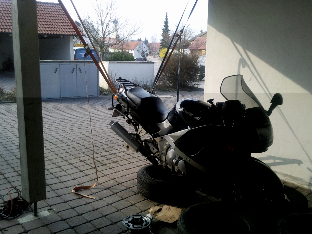

Ansonsten gucken, ob du die Karre am Rahmen hinten irgendwo "aufhängen/hochziehen" kannst. Sollte aber einer dabei sein, der die Kiste in Waage hält

Beiträge: 714
Re: Neues Zentralfederbein!
Sieht dann so aus, die Reifen sind nur zur Sicherheit, damit nix wegrutscht. Hatte grad nix anderes zur Hand (Schwinge noch dran).
Das hab ich einmal gemacht und mir dann für 10€ nen alten Hauptständer hier ausm Forum für die Montage besorgt. Den mach ich jetzt jedesmal beim Vorderradaufbau oder Schwingenausbau mit zwei Inbus-Schlüssel als Bolzenersatz drunter und gut ist.
