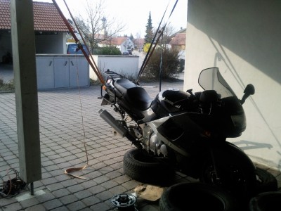

Hab mich jetzt mal endlich ein wenig mit dem federbein auseinander gesetzt.
Also wenn ich nach der betriebsanleitung gehe ist das federbein serie auf 68 kilo eingestellt. Da bin ich leicht mit rund 40kilo drüber :roll: also würde es sinn machen es mal richtig einzustellen.
Jetzt hab ich hier im forum aber gelesen das man zum ausbauen den hauptständer benötigt. Genau hier liegt aber mein problem. Dieser ist nicht mehr montiert. Ich hab zwar ein Montageständer, dieser bringt mich hier aber nicht weiter.
Hat jemand eine idee wie es ohne geht? Ansonsten muss ich wohl oder übel doch den hauptständer montieren. Wenn es den geht ohne den auspuff auszubauen. :doubt:

du kannst es auch quick and dirty machen.
HS in die Nuten, eine Seite den Bolzen rein (das geht - nur auf der anderen Seite wegen des Krümmers nicht).
Dann kiste aufbocken und gucken, dass der HS gerade ist. Geht zur Not- Ist aber wie gesagt mehr als Dirty das ganze und grundsätzlich nicht zu empfehlen.
Ansonsten gucken, ob du die Karre am Rahmen hinten irgendwo "aufhängen/hochziehen" kannst. Sollte aber einer dabei sein, der die Kiste in Waage hält
oder "Werners Ständer" kaufen - der geht in die Schwingenachse und nicht an die Schwinge selber - so kann man gut am Federbein werkeln

Beiträge: 616
Re: Neues Zentralfederbein!
Sieht dann so aus, die Reifen sind nur zur Sicherheit, damit nix wegrutscht. Hatte grad nix anderes zur Hand (Schwinge noch dran).
Das hab ich einmal gemacht und mir dann für 10€ nen alten Hauptständer hier ausm Forum für die Montage besorgt. Den mach ich jetzt jedesmal beim Vorderradaufbau oder Schwingenausbau mit zwei Inbus-Schlüssel als Bolzenersatz drunter und gut ist.
