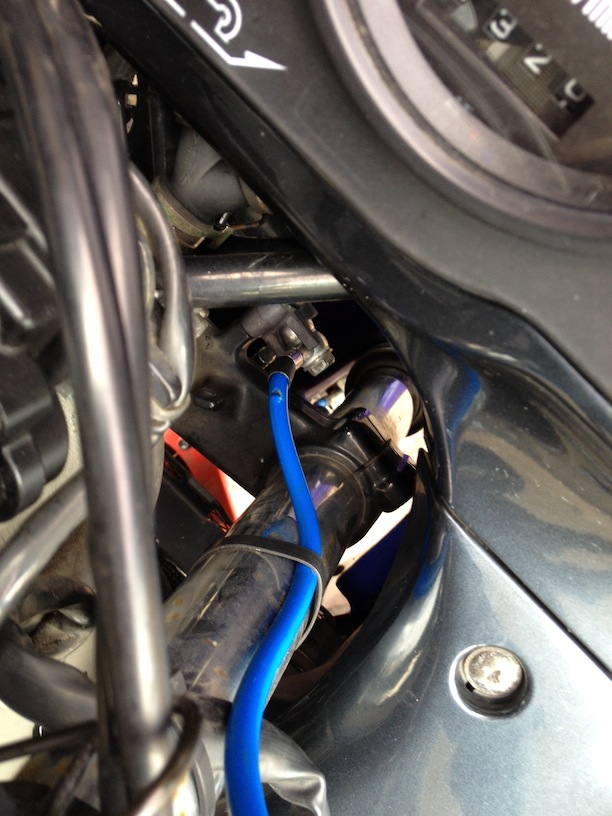

So, hab sie jetzt verbaut, alles gut gepasst und ist auch erstmal dicht :D
Bild Bild

Also ich habe sie ja erstmal nur hinten verbaut und da merkt man von der Bremswirkung oder Druckaufbau keinen sooooo gravierenden Unterschied. Das sieht vorne natürlich dann ganz anders aus, aber dazu muss ich sie erst mal haben und gefahren bin ich dieses Jahr erstmal 10km. :D
Gepasst hat alles einwandfrei und dicht ist es auch geworden. Ich habe mir die blau ummantelten bestellt, aber das kannst du dir ja aussuchen. ABE ist natürlich auch dabei.
