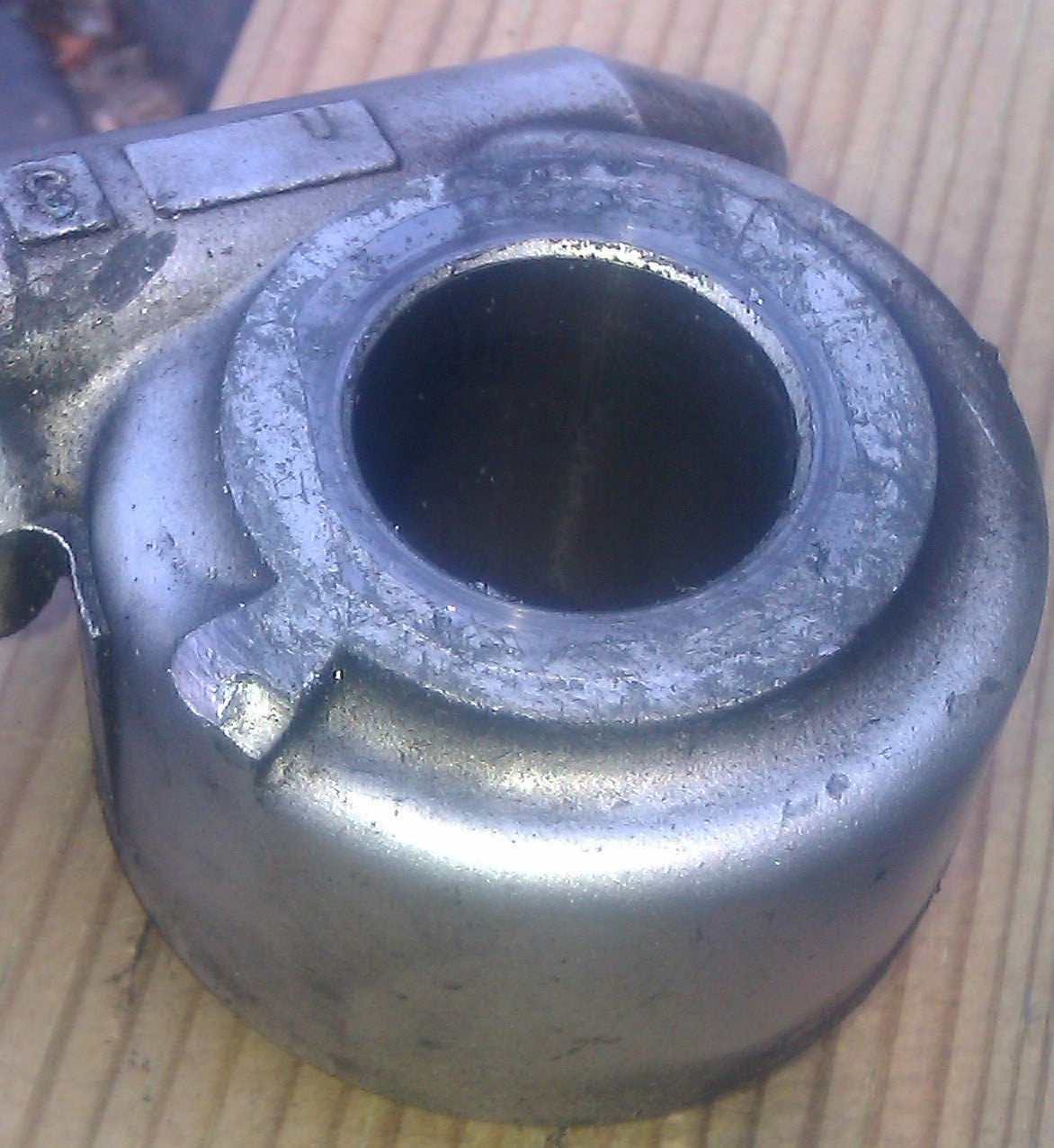

Oh weh. Nun gut, jetzt bin ich schlauer.guzzi-hans hat geschrieben:Nee, Zwille - annersrum:
In Fahrtrichtung links die Klemmschrauben fest lassen oder mir dem Imbusschlüssel die Innensechskantmutter HALTEN und in Fahrtrichtung rechts die Achse drehen. Dann passiert weder der Schnecke noch der Nase irgendwas.
Hier mal ein Foto der Tachowelle. Für den Ausbruch rechts bin ich nicht verantwortlich, der war schon. Aber an der Quetschung links bin ich wohl nicht ganz unschuldig.
Vielleicht liest das hier ja wenigstens jemand anderes, bevor er/sie der eigenen Tachowelle die Nase bricht.
