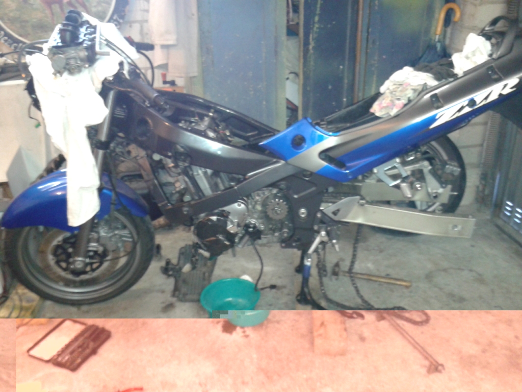

Das Motorrad ist wieder fertig und ich habe keinen Bock mehr auf die Schrauberei.
Das lebende Ersatzteil: Die Blaue mal wieder nackt: Ich hoffe, damit ist das Thema Blau langfristig vom Tisch!
