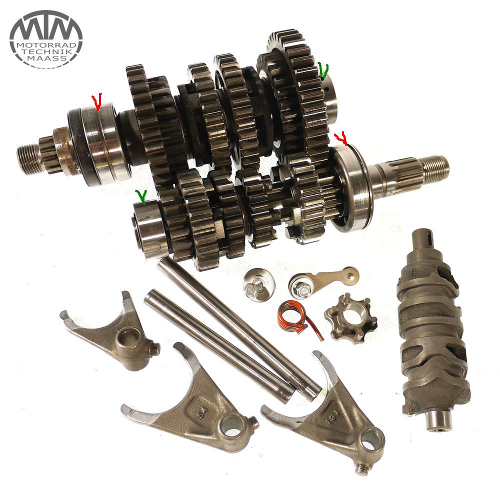

Beiträge: 1761
Re: Neue Ablassschraube ist anders als die Alte ! Modifikati
Klick auf das Bild dann wird es größer und du siehst wie das Getriebe aussieht !

hallo Ihr Lieben
cooles Foto !
Danke ! :)
also wie bei meinem Kart früher...
