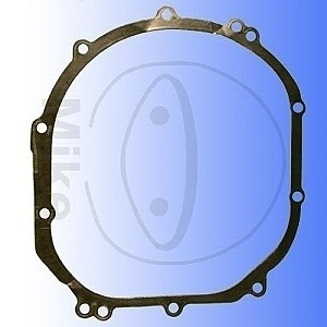

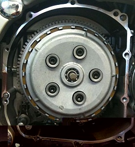

habe im Weltweiten Dichtungen für den Kupplungsdeckel der ZZR (neueren Datums) gesucht und gefunden und sie mit Deckel bzw. Motorgehäuse verglichen. Trotz Drehungen, Spiegelungen etc. konnte ich keine Übereinstimmung finden. Sehe ich das nur falsch? Die für die ZZR angebotenen Dichtungen, die ich gefunden habe, sehen alle so aus...
Hier mal die Gegenüberstellung. Was meint Ihr?

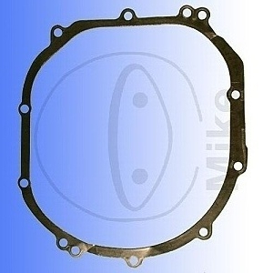

Breiter hin oder her, das passt m. Einschätzung nach schon von den Winkeln her nicht. Z. B. das Doppelloch rechts oben. Und wenn man die Dichtung so weit dreht, dass das Doppelloch passt, dann stimmt der Rest nicht...
Ok, ich werde noch mal drehen, spiegeln etc...
...egal, wie ich das Ding drehe, die Doppellöcher korrespondieren nicht mit dem Motorgehäuse, die jeweils unteren Doppellöcher sind viel zu tief angeordnet, selbst wenn die oberen passen sollten!

Dein Bild von der Dichtung ist auch für eine ZZR 600?
Ich denke nicht.
Denn die Löcher sind bei beiden Deckelvarianten gleich -> Vergleich
Ich denke nicht.

na ja, z. B. hier:Zauberer hat geschrieben:Dein Bild von der Dichtung ist auch für eine ZZR 600?
http://www.ebay.de/itm/Kupplungsdeckel- ... 4d024fa41d" onclick="window.open(this.href);return false;" onclick="window.open(this.href);return false;" onclick="window.open(this.href);return false;
Wenn Du runterblätterst, dann steht bei den Modellhinweisen an erster Stelle '2005'...'13H', damit ist wohl meine gemeint. Vermutlich betrifft es aber ausschließlich das Ami-Modell an der 2. Stelle mit dem ZX6R-Motor ('2006'...'6F').
Wobei ich bei der heutigen Suche einen ganzen Sack voll "richtiger" Dichtungen gesichtet habe, bei der letzten Suchanfrage fand ich ausschließlich die obige Ausführung...
