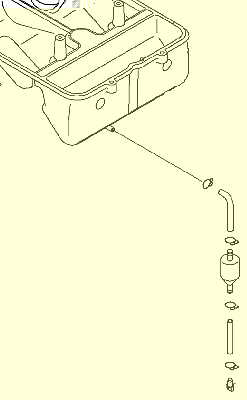

Ich habe heute einen Scottoiler angebaut und als mit eine Schraube hinter dem Luftfilter Kasten gefallen ist, habe ich in der Nähe der Kupplung einen losen Schlauch mit einem Behälter mit der Beschriftung "UP" gefunden.
Deshalb wollte ich fragen, ob jemand weiß wofür der Schlauch ist und wo der hin gehört.

Das Ding gehört hinten, unten links an die Air-Box und soll Öl und Rückstände auffangen, die sich in der Air-Box ansammeln.

Hier der Microficheausschnitt dazu. Da sollte man auch ohne Ausbau des Tanks dran kommen!

Oppa hat geschrieben:Hier der Microficheausschnitt dazu. Da sollte man auch ohne Ausbau des Tanks dran kommen!
uiiiiiiiiiiiii !!!
den habe ich garnicht !
...reicht da ein normaler Schlauch ? vlt. mit Benzinfilter ?
oder no go ???
LG
Re: Schlauch mit Behälter über
An diesem Nippel an deiner Airbox hängt nichts dran? Der ist quasi die ganze Zeit offen?nurZZR hat geschrieben:[...]

Vielleicht hat sich der Schlauch ja auch nur irgendwo über'm Getriebe versteckt, muss man nicht sofort erkennen!

ne, da ist nichts,
...hatte am Freitag noch den Tank ab als ich im Luffi Kasten nach dem rechten geschaut habe...
Getriebe ? glaub ich nicht... oki ich check das Morgen

Da gehören normalerweise 2 Gummipfropfen rein.....die gingen da wohl mal verloren. Wichtig ist das es dicht ist, sonst zieht esnurZZR hat geschrieben:Uiiii nochwas wichtiges bitte !!!
...auf dem Microfish des kastens sind 2 Löcher, wo man mit ner Imbus Verlängerung die beiden Imbus Schrauben
rausschrauben kann um den Luffikasten Ramair abzunehmen.
Diese Löcher sind bei mir mit Gewebeklebeband zugeklebt...
ist das oki so ???
Falschluft.!!

es sind ja original auch keine Imbusschrauben, sondern 6-Kantschrauben mit Kreuzschlitz. Also etwas "verbastelt", wohl auch der Grund, warum der Überlaufschlauch vom Luftfilterkasten fehlt. Vielleicht steckt ja 'n kleiner Stopfen in dem Anschlussröhrchen... würde mich jedenfalls nicht wundern.
