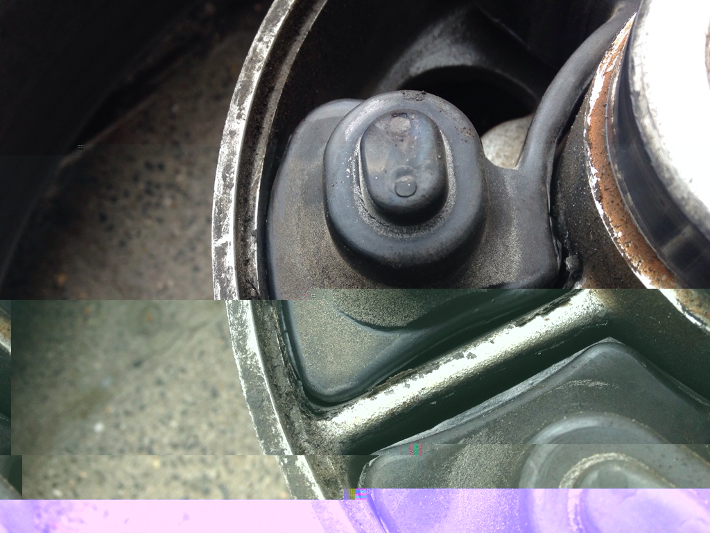

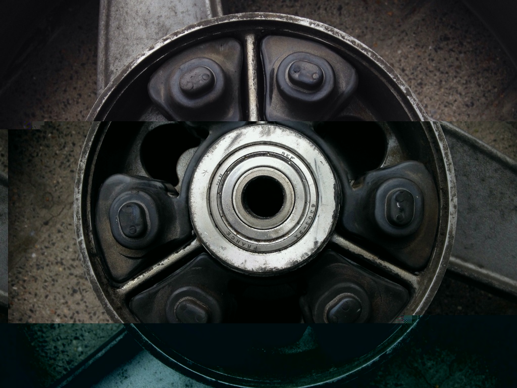

So, hab das Teil mal freigelegt. Was mir direkt auffiel, einer der drei Gummis wurde schon mal ersetzt, der Untere ist dunkler und hat auch nicht diese "Knickmarken" die man auf den anderen Bildern gut an den beiden anderen Dämpfergummis erkennen kann. Auch den Abstand zwischen Gummi und Felgenrahmen finde ich recht außergewöhnlich. Was meint ihr?
						- straight_6
 - Beiträge: 29
 - Registriert: 12.06.2014, 00:57
Re: Abrupte Gasannahme
Werde die jetzt mal neu machen. Gibt es vielleicht verstärkte Gummis? Die Originalen sollen ja nicht so rühmlich sein.
 - Beiträge: 308
Ich glaube nicht daran. Da handelt es sich um Milimeter und die sind nicht für die große Zeitliche Verzögerung verantwortlich.
Vergaser synchronisieren...
