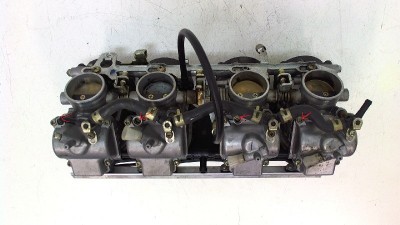

Da wo ich rot markiert habe sind die Leerlauf-Gemischdüsen.
Wie oben schon beschrieben....alle reindrehen und 2-2,5 Umd. wieder raus.!
Bild anklicken, dann wird es größer!
