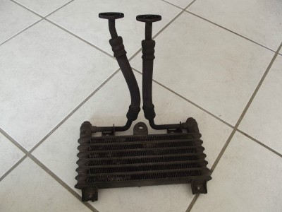

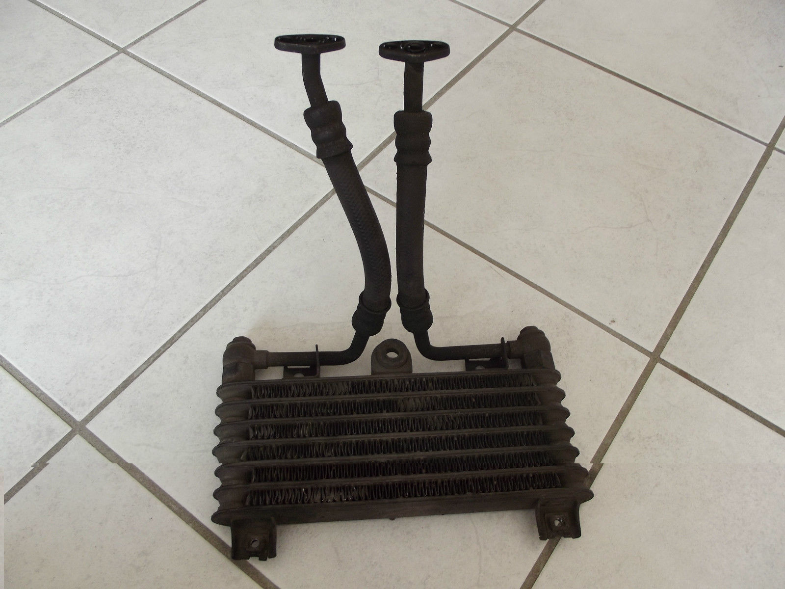

Hallo Leute,
kann sein das ich euch auf die Nerven gehe, aber ich hab schon bald keine mehr......heul
Den Kühler mit den Leitungen hab ich mir besorgt.
Wie Ihr auf dem Bild seht, gehen die beiden Leitungen mittig zum Motor.
Das wiederum bedeutet dass sie durch die Krümmer verlegt werden müssen.
Meine alten jedoch gingen links und rechts am Krümmer vorbei.
So nun natürlich wieder eine meiner blöden Fragen…. Lach
Dürfen sie am Krümmer anliegen?
Ich meine wegen der Hitze…
Aber anders geht es ja nicht.
Hat jemand evtl. Bilder wie es bei euch aussieht?
Ich hab im Forum Bilder von einem Ölwechsel gefunden, doch leider sehe ich nicht genau wo die
Leitungen da lang laufen.
Vielen Dank nochmals für eure Mühe
LG
Peter
Bremsen ist die Umwandlung hochwertiger Geschwindigkeit in sinnlose Wärme. :D
Re: Ölleitung undicht
Ist das der richtige Kühler?`Mal an den alten gehalten und geguckt ob die Leitungen die selben sind?
Man kann die Schrauben, mit denen die Leitungen befestigt sind lösen, die Leitungen dann weg drehen und die Schrauben wieder anziehen... oder nicht?
Beiträge: 9290
ich weiß nicht, was du da für einen Kühler gekauft hast. Für ein E Model ist der nicht.
eBay Beispiel
Wir hätten den auch noch im Angebot ... günstiger.
Beiträge: 9578
Er hat ja auch ein D-Modell, sieht trotzdem recht globig aus und ich wüsste jetzt nicht, dass im Bucheli zwei unterschiedliche Ölkühler beschrieben wären, kann mich aber irren. Er kann sich ja mal dazu äußern, wo er den her hat.
Nobody
Beiträge: 25
Registriert: 20.03.2015, 16:22
Wohnort: Thannhausen
Beitrag von Nobody »
Hast recht Zauberer ist keiner für das E-Model....
Der ist fürs D-Model.... so stehts in der Beschreibung.
Und ich brauch ja auch einen fürs D-Model.
Aber wie vertragen sich eigendlich Ölleitungen und Krümmer wegen der Hitze?
Nobody
Beiträge: 25
hab ihn im ebay gekauft....
hier der Text dazu.....
verkaufe hier den Ölkühler mit Leitungen einer Kawasaki ZZR 600 ZX600D E.Z. 06/92
Zustand : nichts gerissen oder gebrochen, funktioniert einwandfrei, dicht, nur normale Gebrauchsspuren.
Laufleistung: 43.000 Km
wie auf den Bildern abgebildet (Bild siehe oben)
Beiträge: 9578
Dann sollte mal jemand mit 'ner D BJ 91 bei seiner nachsehen. Läuft bei der E doch wohl anders. :dontknow
