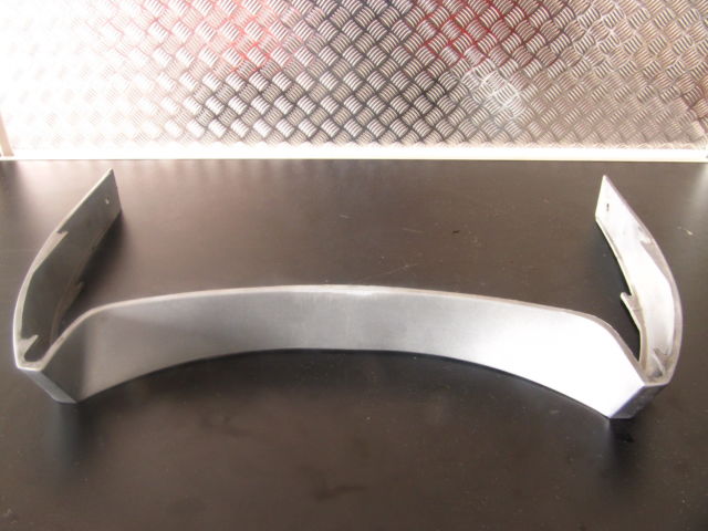

Hat jemand eine Idee wie sich die Strebe verziehen kann. Das Bild ist nur ein Beispiel, damit Ihr wisst welche ich meine. Sie ist am oberen Rand etwa 4cm x 2cm deformiert. Sieht aus wie zu viel Hitze abbekommen. Hatte Sie beim Service (Öl, HU/AU) und danach ist mir das aufgefallen, bin mir aber nicht zu 100% sicher ob das vorher schon war. Sollte sie zu heiß gelaufen sein, frage ich mich, ob noch etwas anderes außer dieser Strebe Schaden genommen hat.

Was heißt deformiert?
Bei der Montage müssen die Nasen oben in die Verkleidungsteile drüber einrasten bzw eingreifen. Ansonsten steht das teil stark ab. Vielleicht mal nachsehen ob das der Fall ist.
Ansonsten hilft ein foto vom ist Zustand immer weiter

ja Foto gibt es jetzt... gerade geschossen... hoffe man erkennt etwas. Der spalt zwischen Blende und Kühler ist doch normal oder?

Update, also ich habe mal mit meinem Werkstattmenschen telefoniert, er meinte als er den Ölwechsel gemacht hat wäre das noch i.O gewesen. Aber, er hätte sie wol laufen lassen im stand, der Lüfter lief auch. Ist es möglich das im Stand die Hitzeentwicklung so hoch ist das sie das Teil verformt?

das kann ich mir gut vorstellen. Diese Deformierung hab ich schon an recht vielen ZZR gesehen.Rattenhahn hat geschrieben:Update, also ich habe mal mit meinem Werkstattmenschen telefoniert, er meinte als er den Ölwechsel gemacht hat wäre das noch i.O gewesen. Aber, er hätte sie wol laufen lassen im stand, der Lüfter lief auch. Ist es möglich das im Stand die Hitzeentwicklung so hoch ist das sie das Teil verformt?
