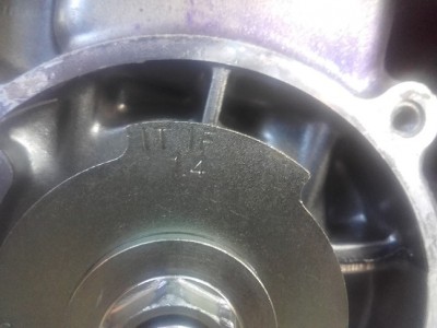

Das Bild vom Impulsgeber zeigt ja die OT Stellung. Dort ist gezeigt das zwischen T und F des Impulsgeber´s, also laut Bild auf II. Meine Markierungen sehen aber anders aus und zwar IT IF. Wo müssen in meinem Modell die Markierungen stehen das der Zylinder auf OT steht es handelt sich um das 93 ZZR Modell ?
Wenn Zylinder 1 auf den 1 Takt steht dann stehen ja die IN und EX Markierungen zum Nockenwellengehäuse ( Kante ).

Re: Ventile einstellen
Also das |T und |F lässt sich so erklären:
Das | ist die Markierung.
Der Buchstabe die Bezeichnung.
Also muss das | mit dem Marker im Gehäuse fluchten.

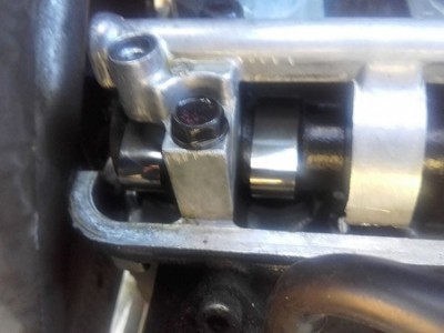

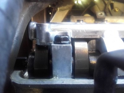

Wenn ich den 1 Zylinder auf OT habe ( IN und EXE Markierungen fluchten mit dem Nockenwellengehäuse ) stehen die Auslassnocken vom Zylinder 1 auf der Gegenüberliegenden Seite ( Katzenohrprinzip , Was ich damit meine hier ein Video https://www.youtube.com/watch?v=FX3LtfQ7jYE ab Zeit 15:20 einfach vorspulen ).
Wenn ich jetzt den Motor weiter drehe auf Zylinder 2 so stehen die Nocken von Einlass und Auslass gegenüber usw. usw.
So habe ich meine Werte ermittelt. Ist das richtig so gewesen ?
Ich hatte das Gespräch mit jemandem aus dem Forum wenn der als Bsp. 1 Zylinder auf OT steht dann ist die Nocke wie in der Beschreibung aus dem Forum und auch im Werkstatthandbuch zur Seite ( ca. 90 Grand zum Stößel ). Man sagte mir das wenn ich jetzt den Motor etwas weiter drehe und somit die Nocke gegen 180 Grand zum Stößel steht man genau so messen kann das Spiel wäre das gleiche . Wenn ich das heute bei mir richtig gemessen habe stimmt diese Aussage nicht. Das Spiel wird enger wenn die Nocke nach oben steht als wie zur Seite. Ich hatte am Zylinder 1 Einlass eine Messung von 0,18 und 0,20. Nach dem ich die Nocke auf 180 Grad zum Stößel hatte neu gemessen und meine Messlehren haben nicht mehr gepasst waren zu groß also wurde das Spiel kleiner.
Was ist jetzt die richtige Variante. Auf OT drehen so das die Nocken zur Seite stehen oder Nocken nach oben stehen lassen ?
Hier noch zwei Bilder
2 Bild zeigt 1 Zylinder auf OT und das 1 Bild zeigt 1 Zylinder auf 180 Grad nach oben also über OT weitergedreht

Beiträge: 292
Ist doch easy.
Du drehst den ersten und vierten Zylinder auf OT und misst die Ventile die, wenn du seitlich auf die Nockenwelle guckst, auf 10 oder 2 uhr (also nach oben) stehen. Wenn du danach die Kurbelwelle einmal rund drehst (360 °) sollten sich die Nockenwellen um 180 grad drehen und die noch nicht gemessenen Ein und Auslässe auf 2 bzw 10 Uhr stehen.
Also messen, kurbelwelle um 360 grad drehen, messen, fertig.
Mach das ordentlich. Sonst gehts dir nämlich wie dem hier:
http://www.zzr-600.org/viewtopic.php?f=2&t=13133" onclick="window.open(this.href);return false;

Beiträge: 292
In der Beschreibung im Forum steht ja " Nun stehen zwei Einlass- und zwei Auslassventilpaar zum messen bereit (Einlass 2,4 und Auslass 3,4 oder Einlass 1,3 und Auslass 1,2). .
Wie soll ich das Verstehen ??
Es haben nach deiner Definition immer zwei Einlass- und zwei Aulassventilpaare die "Katzenohrenstellung (10/2Uhr). Diese Ventile kannst du messen.
Der Nocken ist nicht rund. Also wird das Spiel auch kleiner wenn du weiterdrehst. Deshalb NICHT weiterdrehen sondern wie oben beschrieben messen.

Beiträge: 292
lotti2008 hat geschrieben:Das hab ich im groben Verstanden nur stimmt immer wieder eine aussage nicht.
und zwar zylinder auf OT drehen dann kann man 1 und 4 einstellen
Das stimmt so nicht. ich war eben noch mal unten bevor ich hier was falsches Schreibe. Zylinder 1 steht auf OT Ventile stehen wie beschrieben Katzenohr oder auch 10 / 2 Uhr aber nicht Zylinder 4. Da stehen die Nocken auf 5 / 7 Uhr also kurz davor das Ventil zu öffnen ?
Auch Zylinder 2 und 3 stehen wo anders da habe ich mir aber jetzt nicht aufgeschrieben wo sie stehen.
Warum wird also immer zu geschrieben wenn 1 und 4 auf OT stehen dann beide einstellen wenn es wie bei mir nicht geht da die Nocken anders stehen und nicht gleich ?
Jetzt weiß ich, was du meinst. Glaube ich :D
Wenn du auf den Motor auf 1/4 OT drehst, bedeutet das, dass der Kolben des Zylinders 1 und 4 Oben stehen. Das heißt nicht, dass du die Ventile von Zylinder 1 und 4 messen kannst.
Du kannst dann entweder Einlass 2,4 UND Auslass 3,4 ODER Einlass 1,3 und Auslass 1,2 messen. Also mit einer OT-Stellung kannst du 8 Ventile einstellen. Wenn du die Kurbelwelle um 360° weiterdrehst kannst du die anderen 8 Ventile messen.
Dein Motor steht im Moment so, dass du die Ventilpaare Einlass 1,3 und Auslass 1,2
messen kannst. Wenn du um 360° weiterdrehst kannst du Einlass 2,4 UND Auslass 3,4 einstellen.
Ich denke das Video hat dich verwirrt. Es müssen NICHT unbedingt die Nockenwellen der Einlassseite UND Auslassseite gleichzeitig auf 10/2 uhr stehen ( Wie in deinem Fall: Einlass 1 und Auslass 1). Du kannst ALLE Ventile messen deren Nocken auf 10/2 Uhr stehen.

lotti2008
Beiträge: 108
Wohnort: Nettelbeck
Beitrag von lotti2008 »
Und das ist das was mich etwas verwirren tut Einlass 2,4 und Auslass 1,2 da ich NICHT so messen kann
Wenn Zyl. 1 auf OT steht kann ich 1 und 3 der Einlassnockenwelle messen aber NICHT 1 und 2 der Auslassnockenwelle da vom 2 Zyl. die Nocken der Auslassnockenwelle falsch stehen. Dort stehen sie fast gerade nach oben also 180 grad zum Stößel ( 12 Uhr ) sie müssten aber wie auf E 1,3 sowie A 1 stehen also sinnbildlich auf 10/2 Uhr
Ich hatte ja schon angemerkt die Nocken müßten immer wenn sie gemessen werde auf sinnbildlich 10 / 2 uhr stehen. Wenn die Nocke auf 12 Uhr steht dann kommt ein anderes Messergebnis bei raus. Steht die Nocke auf 12 Uhr ist das Spiel enger.
Es ist aber doch richtig wenn ich den 1 Zyl. auf OT habe und die 4 Nocken von Ein - und Auslass auf 10 und 2 Uhr stehen, sie dann durch messe dann die Kurbelwelle um 180 Grad weiter drehe also Impulsgeberrad auf 2 und 3. Es stehen jetzt Zylinder 2 und 3 auf OT wo der Zylinder 2 durchgemessen wird da 10 und 2 Uhr. Wieder 180 Grad weiter drehen jetzt stehen Zyl. 4 auf OT also 10 und 2 Uhr. Wieder durchmessen und Kurbelwelle wieder 180 Grad weiter jetzt steht der letzte zyl. auf OT und zwar Zyl. 3 auch hier stehen die Nocken wieder auf 10 und 2 Uhr. Ich habe somit ja die Kurbelwelle 2 mal durchgedreht und somit die Nockenwellen 4 mal also habe ich ja dann alle 4 Takte ausgeübt, Ansaugen, Verdichten, Arbeiten und Ausstoßen.
Wenn ich jetzt falsch liegen mit meiner Beschreibung verbessert mich aber ich habe doch dann alle Zylinder gemessen jeweils standen auf allen Zyl. die Nocken richtig ??
Beiträge: 9294
lotti2008 hat geschrieben:Wenn ich jetzt falsch liegen mit meiner Beschreibung verbessert mich aber ich habe doch dann alle Zylinder gemessen jeweils standen auf allen Zyl. die Nocken richtig ??
klingt für mich richtig.

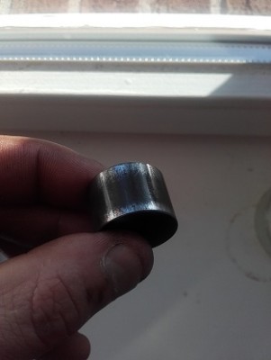

So heute hab ich mal Brücken runter und Stößel alle raus und einen halben Herzstillstand bekommen
Alle Stößel der Auslassnockenwelle sehen wie folgt aus
Weiß einer voran so etwas liegt oder ist das normal ??
Sieht aus wie Rost es fühlt sich auch rau an.
Schaut ja Übel aus..... die müssten eigentlich total Blank sein. Falls du welche brauchst.. ich habe noch einen E-Zylinderkopf wo die Stößel noch Brauchbar sein müßten. Werde ich dann mal nachsehen im Keller!

Die sehen wirklich übel aus und müssen ausgetauscht werden.
