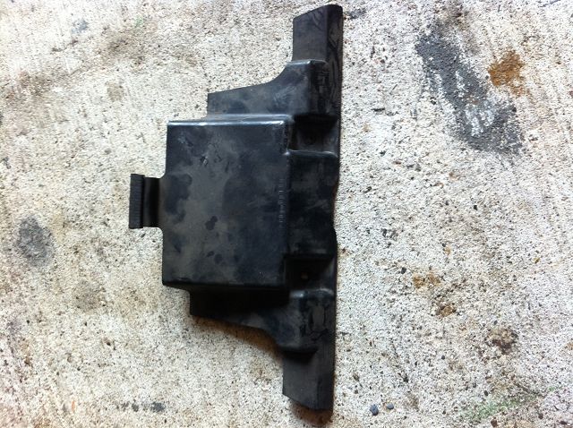

Durch die jetzt doch längere Zeit schwindet die Erinnerung. Kann mir jemand sagen wozu der 2-polige Stecker, hängt mit am Leerlaufschalter und Öldrucksensor, zugehört was für Schrauben zu dem Windabweiser gehören?

- Beiträge: 16554
Der Stecker geht wohl zum Seitenständerschalter.
Schrauben für den Windabweiser? Goldfarbene. ca 15mm lang. Schlüsselweite 11 glaub ich.
So viele wirst du schon nicht übrig haben.

Stimmt der Seitenständer fehlt ja auch noch und kleine Goldfarbene Schrauben habe ich auch schon gesehen. Gut dann muss ich nur noch den Stecker für die Lichtmaschine fertig machen.

- Beiträge: 1110
SW10Zauberer hat geschrieben:Der Stecker geht wohl zum Seitenständerschalter.
Sehen genau so aus wie die beiden Schrauben die den Luftfilterkasten auf den Vergaser drücken.

Der Windabweiser ist wieder dran und die richtigen Schrauben gefunden. Nur jetzt habe ich noch 2 Distanzhülsen gefunden und kann die auch grade nicht direkt zuordnen.... könnten die zum Kühler oder mittlere Seitenverkleidung gehören?

- Beiträge: 16554
ich tippe auf die mittlere Seitenverkleidungen. Die, womit die RamAir Buffer befestigt werden.
Ganz übel dran zu kommen.
Alternativ an den beiden Wasserkühlerschrauben. Guck mal, wo du sie vergessen hast.

Gut dann werden die wohl zur Seitenverkleidung gehören, den Kühler hab ich auch wieder drinne (nur noch anschließen) und hoffentlich kann ich den Motor am Wochenende mal anlassen.
