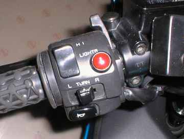

Beiträge: 9596
Re: Warnblinkanlage "Originallook"
Geht auch an der 'Nicht-Ami-Schaltereinheit' (habe ich irgendwo mal aufgegabelt). Bin mir nicht mehr sicher, könnte sogar beleuchtet gewesen sein:
