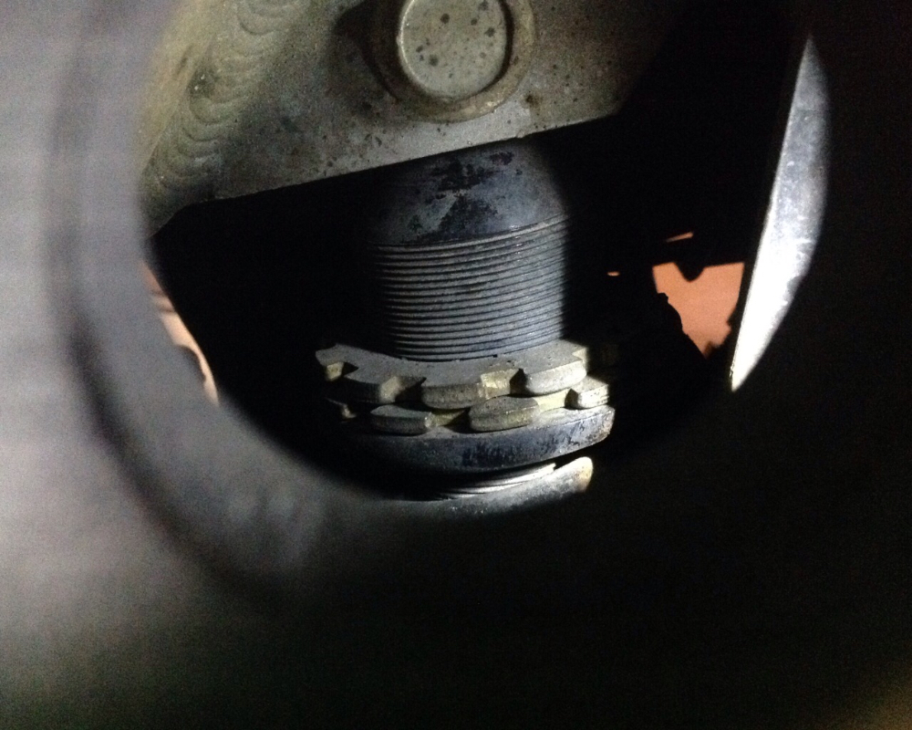

Ein Bild des Federbeines von unten :
Fderbein von unten
Fderbein von unten
Ein Bild des Federbeines von oben :
Federbein von oben
Federbein von oben
Ich habe die Abstände der hinteren Achse zu einem bestimmten Punkt an der Heckverkleidung gemessen :
Unbelastetes Heck : 422mm
Belastetes Heck : 393mm
Belastet Heck mit Fahrer(jedoch ohne Schutzgerödel) : 366mm
Das Rädchen der Zugstufe unten am Federbein steht auf 1.
