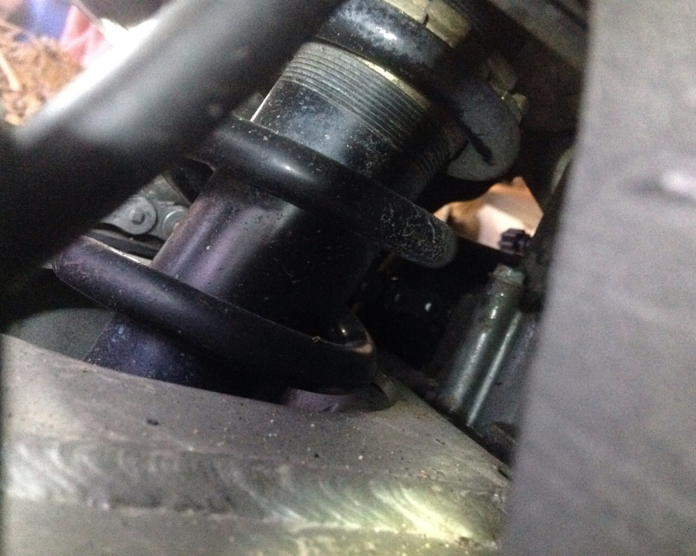

Ein Bild des Federbeines von unten :
Fderbein von unten
Fderbein von unten
Ein Bild des Federbeines von oben :
Federbein von oben
Federbein von oben
Ich habe die Abstände der hinteren Achse zu einem bestimmten Punkt an der Heckverkleidung gemessen :
Unbelastetes Heck : 422mm
Belastetes Heck : 393mm
Belastet Heck mit Fahrer(jedoch ohne Schutzgerödel) : 366mm
Das Rädchen der Zugstufe unten am Federbein steht auf 1.

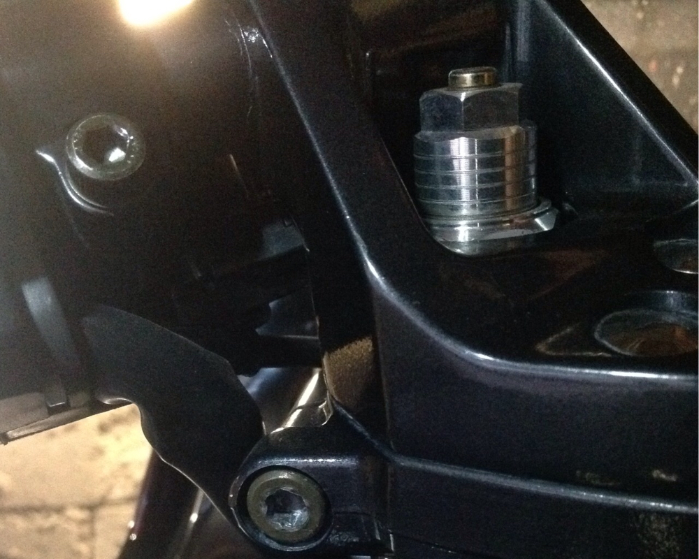

Nun zum Vorderrad :
Hier ein Bild der Federvorspannung :
Federvorspannung vorne
Von komplett geschlossen (ganz nach rechts gedreht) ausgehend bin ich jetzt beim ersten Klick der Zugstufe, lt. meinem Höndler sollte man die Zugstufe bei der ZZR600 sogar komplett schließen.
Wenn ich das richtig überfliege haben meine Fahrwerkseinstellungen noch ziemlich Verbesserungspotential, sehe ich das richtig?
