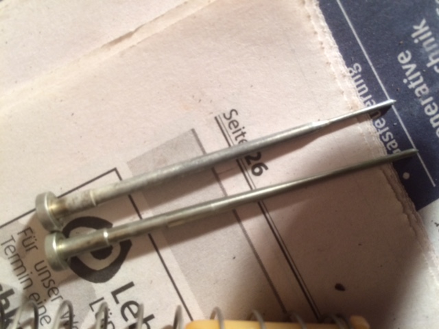

moin moin,
die längen habe ich mir im Eifer NATÜRLICH nicht aufgeschrieben... ( Das alter halt..)
Aber die Differenz ist genau 1 mm in der länge der Nadeln.

Re: Ventil Nadeln, 2 verschiedene ? Düsennadeln
Laufen beide Nadeln unter der gleichen Teilenummer?
Beiträge: 16639
Oppa hat geschrieben:Laufen beide Nadeln unter der gleichen Teilenummer?
Nein!
16009 und 16009A oder 16009 2 St + 16009B 2 St.
Beiträge: 10544
Danke! Dann muss ich wohl nicht nachmessen, bei mir gibt's nur die ohne "a", "b",...
Beitrag von funky »
Das mit den 2 verschiedenen Nadeln hat bei einem Reihenvierzylinder mit der Zylinderkühlung durch verdunstenden Sprit zu tun. Zylinder 1 und 4 werden stärker vom Fahrtwind gekühlt als die innenliegenden Zylinder. Um der Temperaturdifferenz entgegenzuwirken, werden die inneren Zylinder fetter gemischt, ergo, die Nadeln mit der höheren Zahl gehören nach innen.

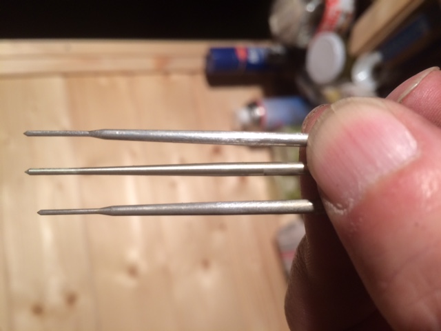

Beitrag von tomtigerkatze »
Hallo ich lasse das Thema nochmal aufleben. Hatte heute einen Ersatzvergaser eingebaut, der beim ersten Test im Betrieb übergelaufen ist. Habe den dann auseinander genommen und außerdem festgestellt, das hier Nadeln drin sind, wie ich sie noch nie gesehen habe. Ich habe dann meine alten Nadeln eingesetzt, bin aber noch nicht zum testen gekommen. Einzige Erklärung wäre das der Vergaser evtl. Schweizerisch oder US-Modell ist da LL-Schraube verschlossen ist. Die mittlere Nadel ist aus meinem alten Vergaser, ein D-Modell aus 1990. Bin auf die Antworten gespannt und sage schonmal Danke.
Beitrag von funky »
Kucke Dir die Nadeln ganz genau an, da sind Bezeichnungen drauf.
Stingray
Beiträge: 58
Beitrag von Stingray »
Sehen für mich wie die Nadeln aus den Dynojet Kit aus.
Beitrag von Kay »
Hab meinen Vergaser ja grad auch auseinander da ich ihn als Ersatz richte, er stammt aus meiner 99er ZZR (E7).
Kann jetzt natürlich nicht 100% garantieren das es soweit richtig ist, weil ich nicht weis in wie weit er schon mal offen war.
Also bei meinem sind:
In 1 und 4 auch die längeren Nadeln drin (Bezeichnung N31B)
In 2 und 3 sind die kürzeren Nadeln drin (Bezeichnung N1VT)
Gruß Kay
Beitrag von funky »
laut ron ayers hat die e7 auf allen vergasern gleiche nadeln, selbst die e11 hat gleiche nadeln
