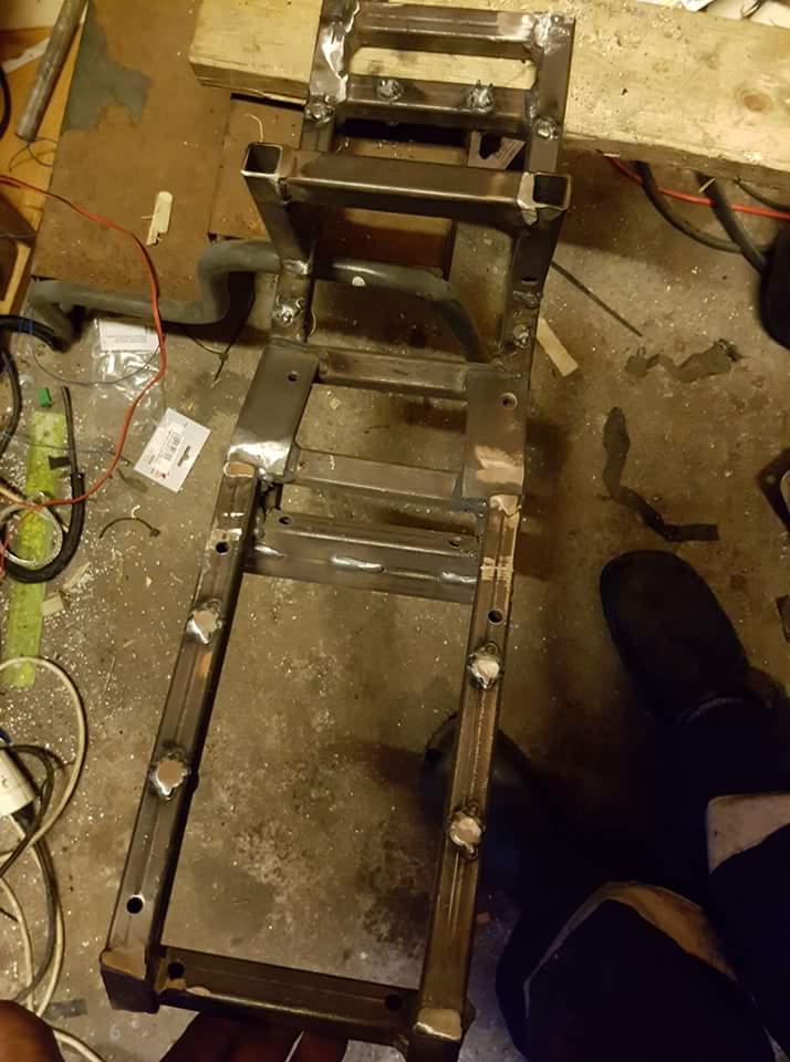

So Hilfsrahmen fertiggeschweißt...
Noch bißchen bearbeiten mit der Flex 8)

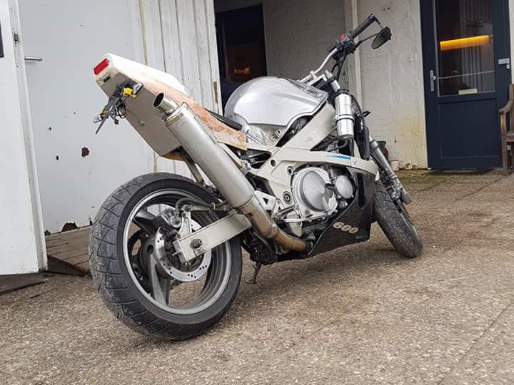

Moin..
So heute mal ne kleine Runde gefahren auf dem Hofplatz..
Hier mal paar Fotos
Einiges wird noch geändert...

Heute mal ein paar neue Fotos.. Probefahrt heute war der Hammer.
Einiges wird noch geändert, beim schleifen und spachteln, da es dann ja auseinander gebaut wird... So zum Beispiel kommt ein anderer Bugspoiler usw.. lasst euch überraschen...
Lg Karsten

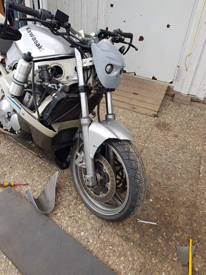

Moin...
Hier mal ein update...
Dezente Änderungen sind noch in Arbeit...
