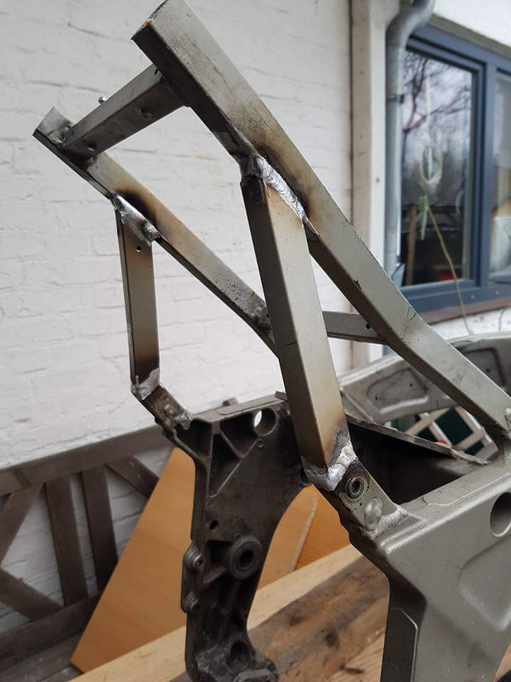

Mit dem neuen Rahmen zum Tüvler. Mit ihm festgelegt wo ich schneiden und schweißen darf.
Kaum zu hause, gleich die Flex in der Hand.

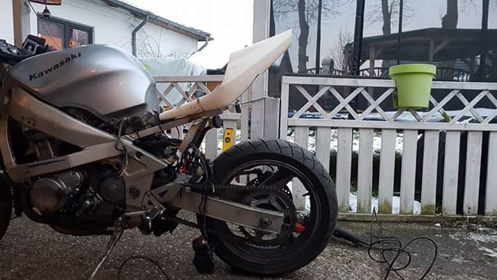

Dann erste Anprobe.
Rahmen geschweißt
Dann ging es an den Zusammenbau..

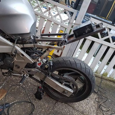

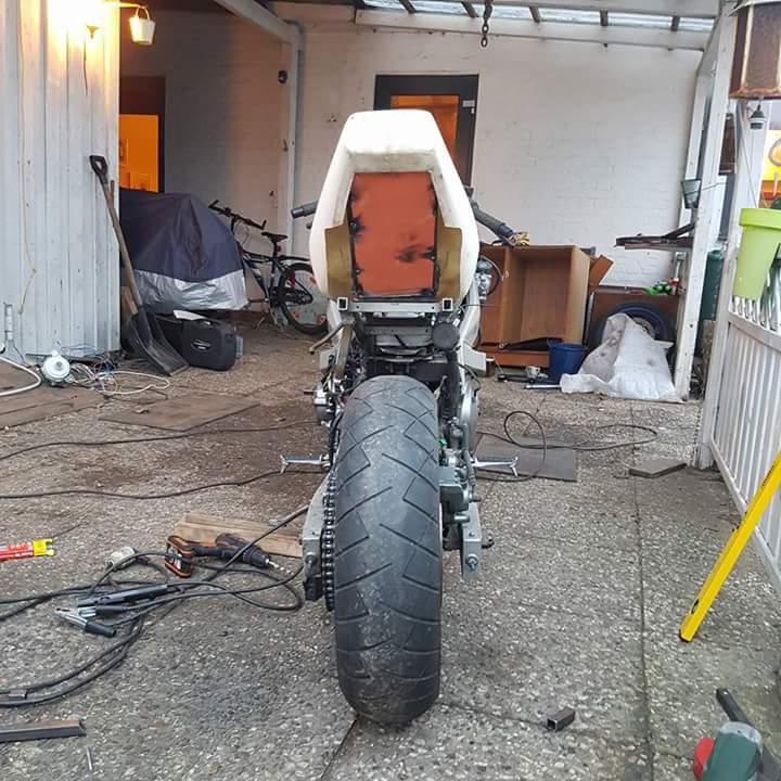

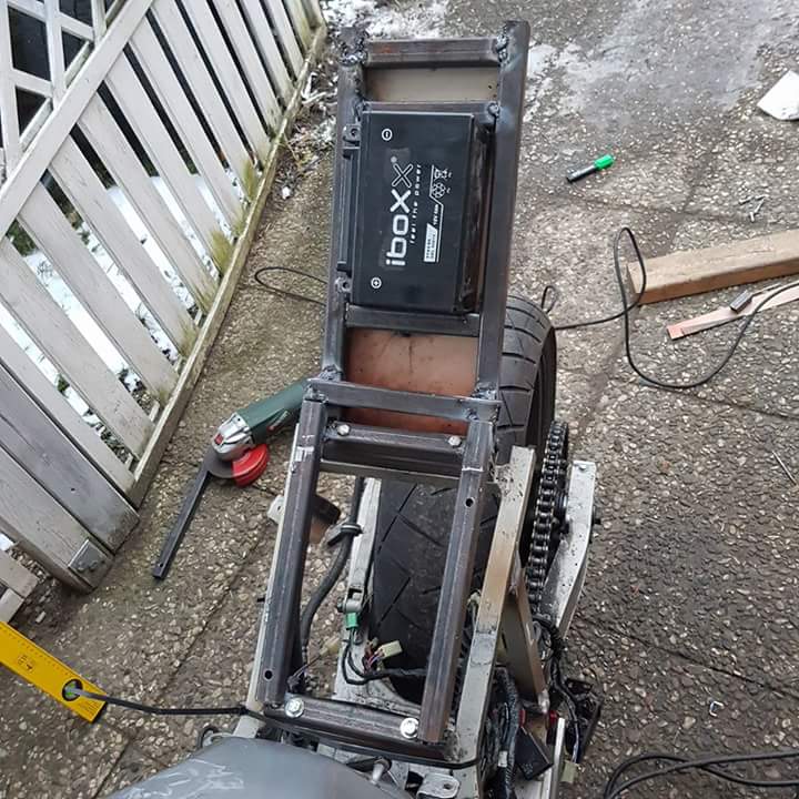

So der letzte Stand der Dinge von heute: das Problem der Unterbringen der Batterie und Elektrik
gelöst. Das orange Blech wird durch ein schraubbares von unten getauscht. Um auf alles schnellen Zugriff zu haben. Die Gelbatterie wird gegen eine Lithium Ionen Batterie getauscht. Selbe Größe wie die Gelbatterie. Allerdings weniger Gewicht und mehr Power.
Die Elektrik verschwindet unterm Sitz bzw bei der Batterie.
Der Hilfsrahmen bekommt noch eine Stütze für den Höcker in Höhe der Batterie. Da ist alles nur geheftet. Wenn fertig wird alles fertiggeschweißt.

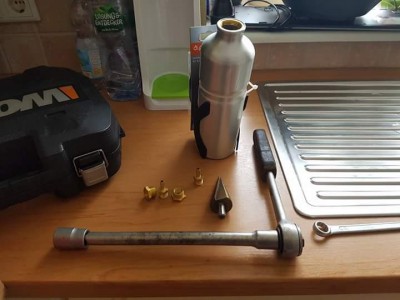

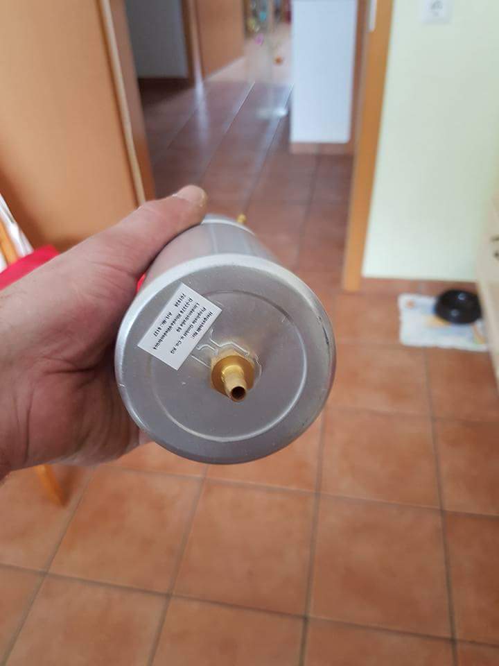

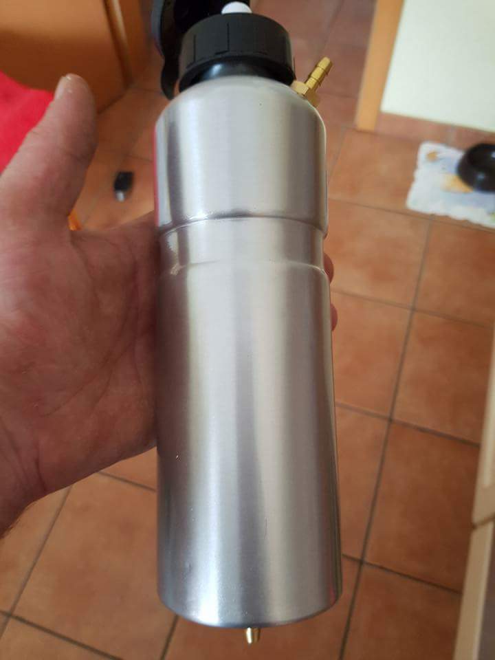

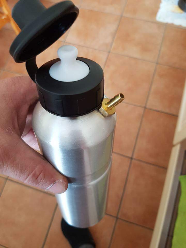

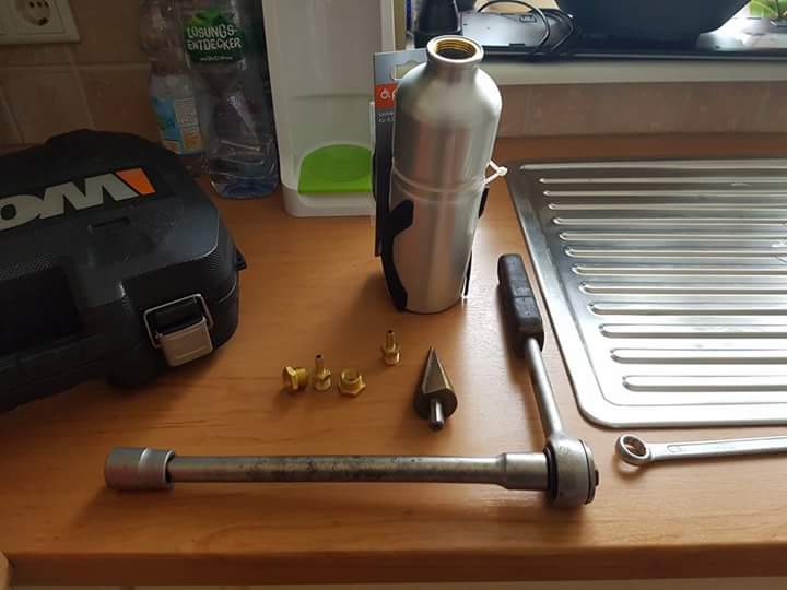

So nebenbei hab ich mir noch einen neuen Ausgleichbehälter für das Kühlwasser gebaut.
Kosten ca. 15€ und es kommen nochmal 7€ dazu für den seitlichen Flüssigkeitstandanzeiger dazu. Diesen montiere ich noch.
Eingeklebt wird alles mit Baukleber. Für Hitze und Säure geeignet..
Gruß Karsten

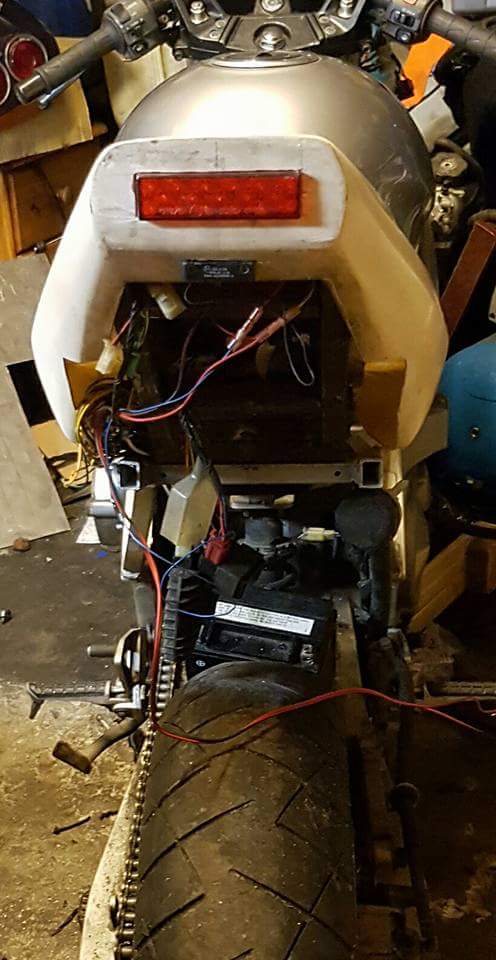

So nach ein paar anderen Dingen, die zu erledigen waren, ging es gestern weiter..

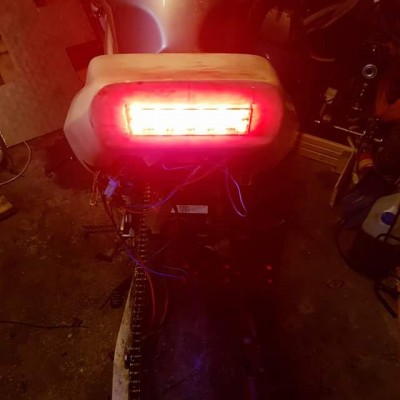

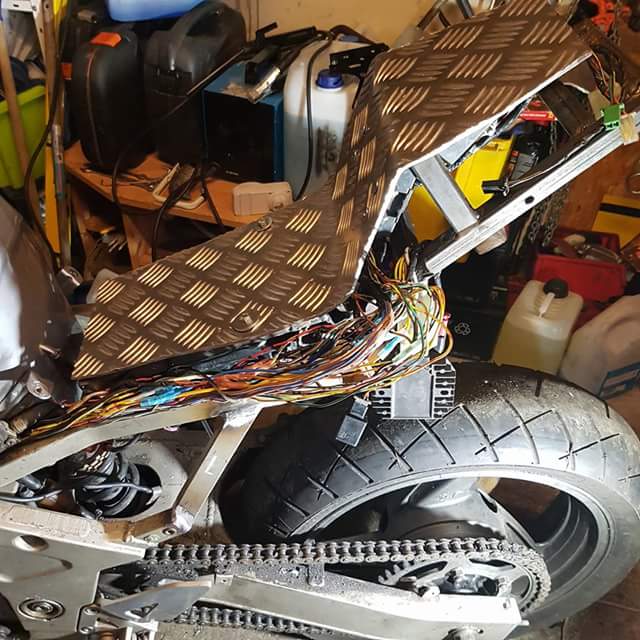

Kampf mit der Elektrik
Noch Rücklicht und Kennzeichenbeleuchtung eingepasst
Heute Nachmittag geht's weiter.

Beiträge: 883
Re: Umbau zur Streetfighter

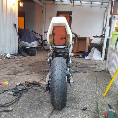

Es geht vorran. Wird das riffelblech dein Sitz oder ist das die unterkonstrukion für den Sitz?
Hast du schon ein passenden Sitz oder musst du die auch einen anpassen? Ich hätte noch guten sitzstoff da...
Karstenb
Beiträge: 59
Wohnort: Ladelund
Beitrag von Karstenb »
Moin.
Muss ich noch bauen. Cool ich komm drauf zurück..
Das ist Unterkonstruktion. Das Riffelblech laminieren ich mit in den Höcker mit ein. Inklusive Befestigungsbolzen. Hab nen super Montagekleber.. Der hält super..

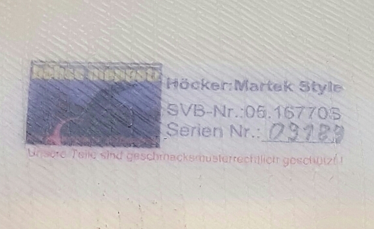

By the way: was ist das für ein Höcker?
Karstenb
Beiträge: 59
Wohnort: Ladelund
Boehse Moppetz

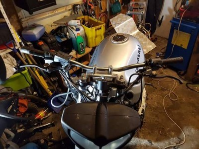

Spiegler Gabelbrücke und 82cm ABM Superbike Alulenker verbaut.. super Sutzgefühl.. Die Bremsleitung musste ich wechseln.

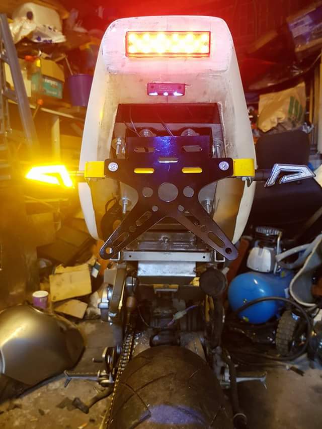

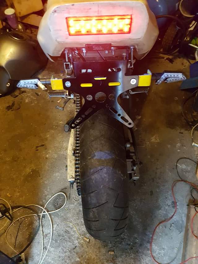

So gestern ging es mal bißchen weiter.
Da ich mit dem Moped in meinen kleinen Bastelraum umziehen musste, herrscht im Moment bißchen Chaos. Die Schraubergarage hat Dachschaden.... Dach kaputt usw..

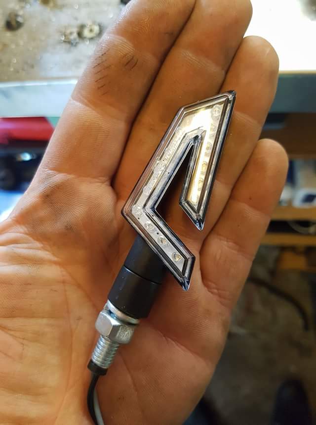

Gestern mal neue Blinker besorgt
Hier noch ein Bild vom neuen Lenker
Am Heck hat ging es gestern auch vorwärts. Fotos folgen..

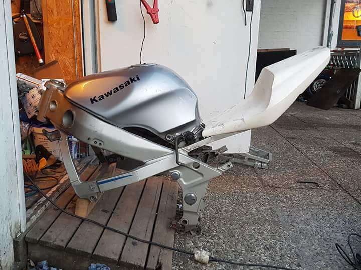

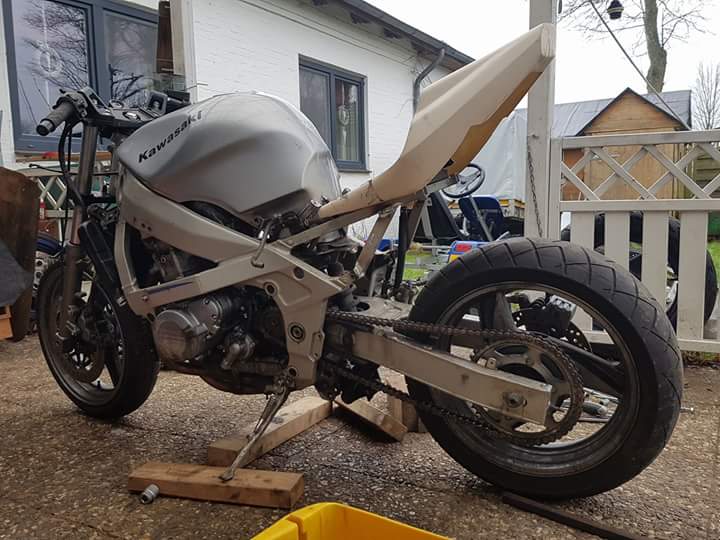

So heute vormittag noch bißchen was geschafft
Und alles wieder auseinandergesetzt um heute nachmittag, den Höckerträger fertig zu schweißen
