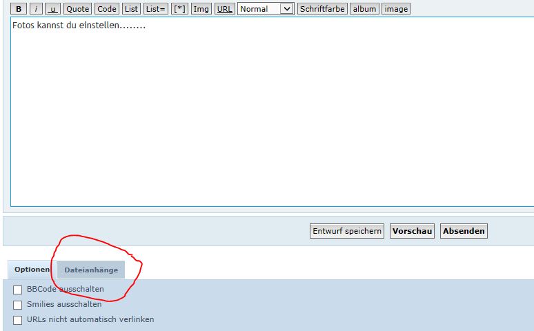

- Beiträge: 5177
Re: Benzin im Öl
Fotos kannst du einstellen........
