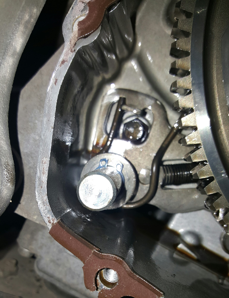

mrdannylike89
- Beiträge: 20
- Registriert: 26.05.2016, 15:13
Re: Nur noch 1. Und 2. Gang möglich Hilfe
Hab auf der anderen Seite den Deckel abgenommen und die Feder entdeckt das isne andere die is gebrochen.
Kawasaki ZZR 600
BJ: 96
98 PS
55000km
BJ: 96
98 PS
55000km
- Beiträge: 9282
Das ist genau die, die immer bricht.mrdannylike89 hat geschrieben:Hab auf der anderen Seite den Deckel abgenommen und die Feder entdeckt das isne andere die is gebrochen.
