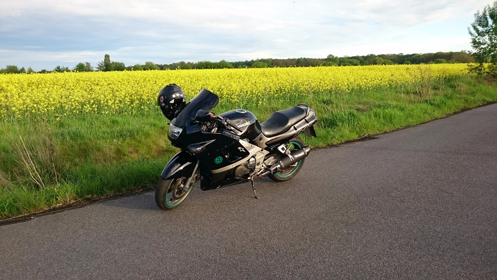

Anbei ein Bild meiner frischlackierten wiederauferstandenen Black Beauty!! :occasion15
