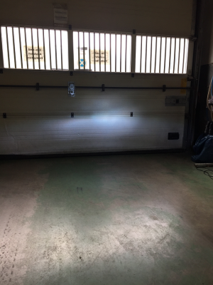

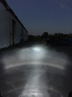

So gestern bei einer Dämmerungsfahrt getestet:
Fazit, das Licht ist genial. Viel mehr Kontrast für meine alten Augen, Straßenschilder reflektieren wieder. Der Scheinwerfer kann sogar noch höher eingestellt werden, denn selbst beim High-Beam (Fernlicht) hat sich kein entgegenkommendes Auto beschwert.
Habe mit meinem Handy auch ein paar Fotos gemacht.
Low Beam High Beam Wegen dem Rauschen auch noch in meiner Halle
Low Beam High Beam Wenn gewollt mache ich auch noch ein paar Aufnahmen mit einer richtigen Kamera

Sieht ja schonmal vielversprechend aus. Und was sagt dein Gefühl so? In natura ist es ja doch noch anders als auf Bildern.

Unglaublich! Kein Vergleich zur Original"Kerzenbeleuchtung".
Für den TÜF wirst Du es wahrscheinlich zurück bauen müssen. Mal abgesehen, von der eigentlichen Lichtausbeute.....wie sieht es denn aus der anderen Richtung aus? Also wenn die Herren von der Trachtengruppe einen flüchtigen Blick darauf werfen?
