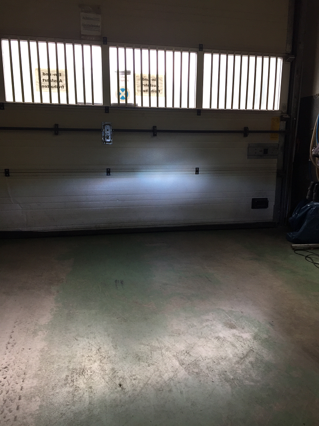

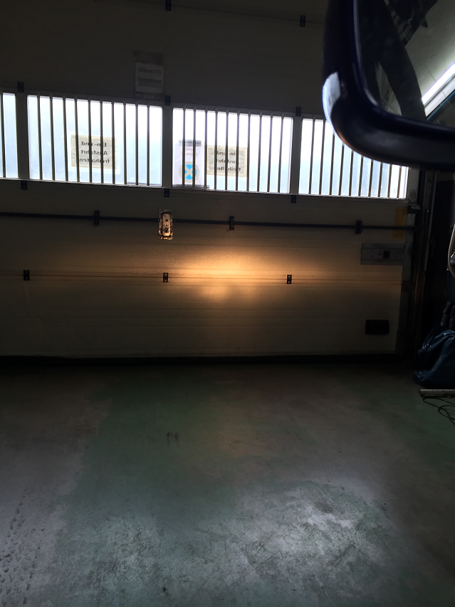

OK das mit dem Fernlicht hier nochmal im Vergleich, ka warum es gerade zwei Antworten geworden sind....
Fernlicht Halogen vs HID

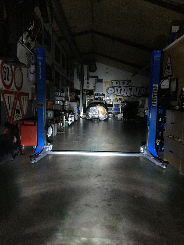

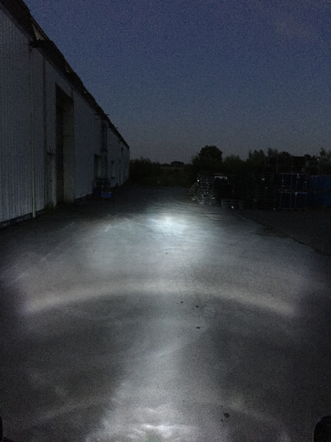

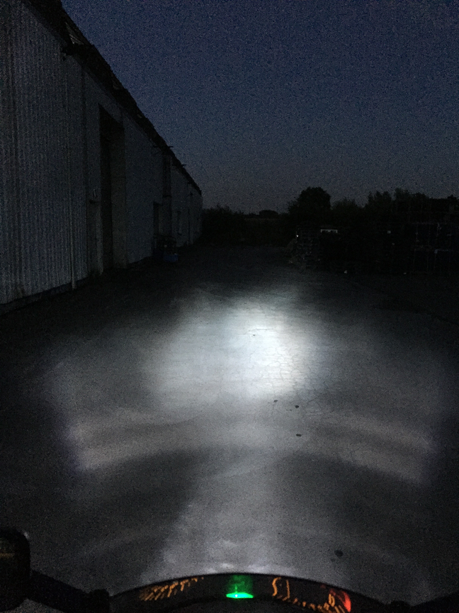

So gestern bei einer Dämmerungsfahrt getestet:
Fazit, das Licht ist genial. Viel mehr Kontrast für meine alten Augen, Straßenschilder reflektieren wieder. Der Scheinwerfer kann sogar noch höher eingestellt werden, denn selbst beim High-Beam (Fernlicht) hat sich kein entgegenkommendes Auto beschwert.
Habe mit meinem Handy auch ein paar Fotos gemacht.
Low Beam High Beam Wegen dem Rauschen auch noch in meiner Halle
Low Beam High Beam Wenn gewollt mache ich auch noch ein paar Aufnahmen mit einer richtigen Kamera
