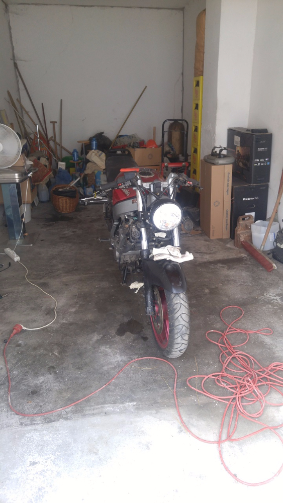

So ein Kleines Update.

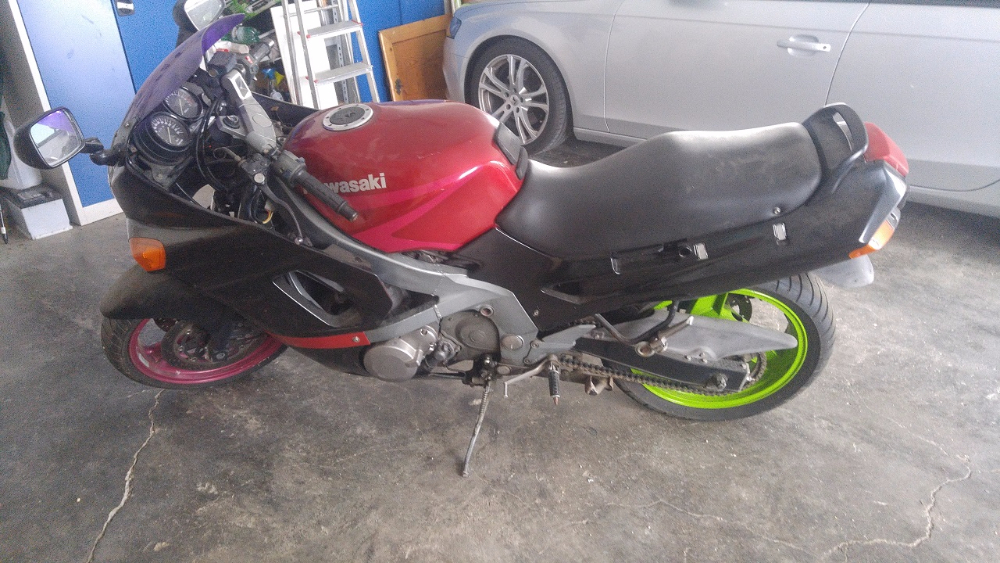

Vorab hier ein Bild vom Ur-Zustand. 1ster Tag bei mir. 8 Jahre Standzeit. Viel wartungsarbeiten 8-[ :-k

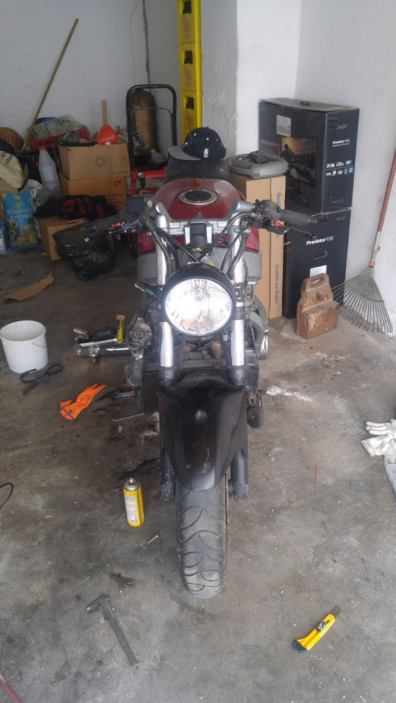

Front ist soweit Fertig (bis auf front Fender, Lenker, Spiegel, Stahlflex,Tacho und Bremsen). \:D/ :hello2 Felgen werden Schwarz Hochglanz (Plastidip)
Front Verkleidung ist auch schon verschwunden. Kühlbehälter muss Ich noch befestigen.

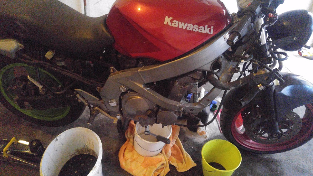

Und erste Experimente mit Orig. Verkleidung sind auch schon im Gange ^^ (Testzwecke) :badgrin:

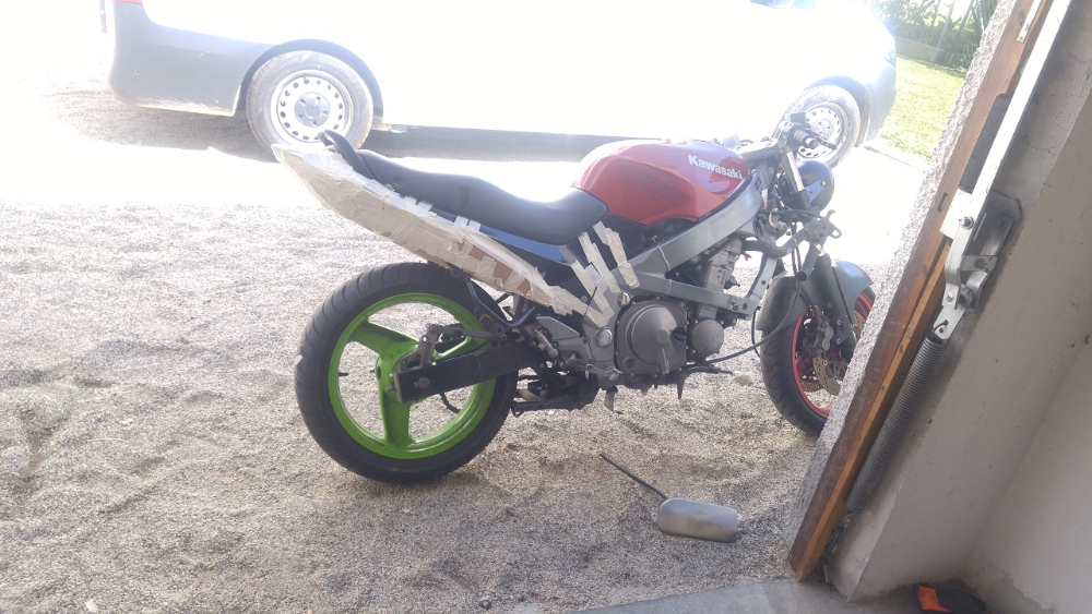

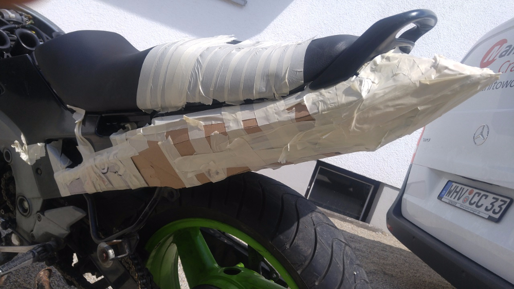

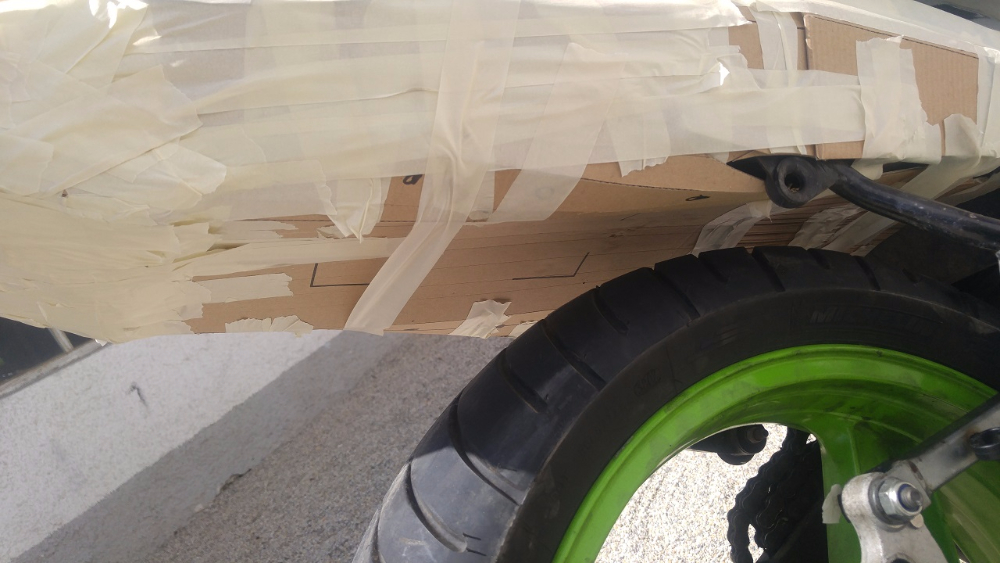

So hier sind mal ein paar Prototyp Heckbearbeitungsdingens :D :lol: :lol: :hello2
Erster Versuch (Obere Heckkante ein bisschen zu rund)
Spätere einzelne Unterverkleidung: ( muss noch ein bisschen Runder werden. Wegen Hinterreifen) (Federweg)
So soll der Obere teil hinter der Sitzbank werden, schön gerade :lol:

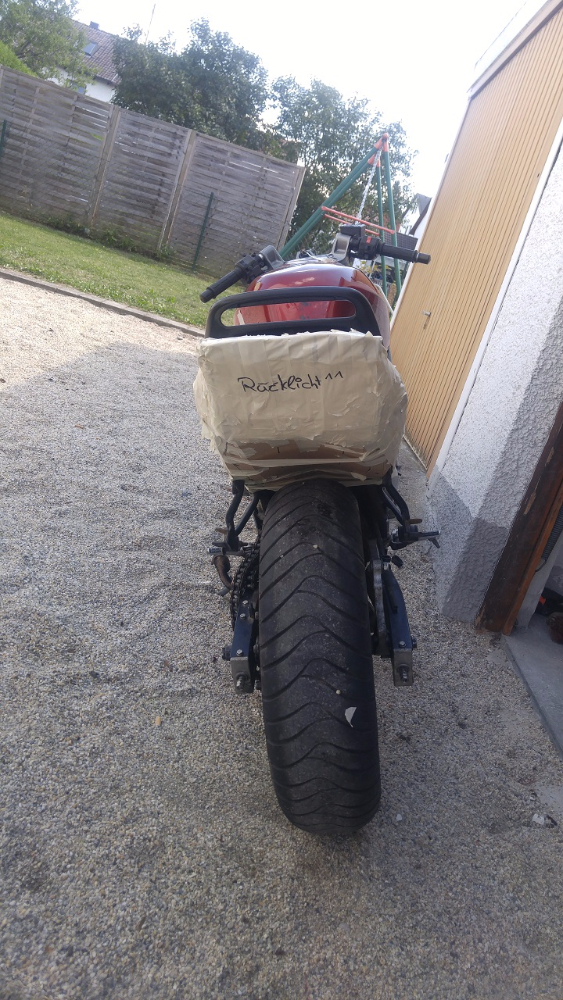

Dort kommt das Rücklicht hin ^^ :laughing7

Moin..
Na sieht ja schon nach was aus..
Ja das austragen musste bei mir auch nicht vorgenommen werden. Besorgen dir so ein allgemeines Gfk Gutachten.. gibt's etliche im Netz zum downloaden..
Bedenke bei allem was du machst, dass du ohne große Schwierigkeiten an die Komponenten rankommst. So zum Beispiel.. Batterie.. Ich hab mir ein extra Kabel rausgelegt, zum laden.. Sicherungskasten, muss ich nur 4 Muttern abschrauben und komm da ran.. Nicht dass erst alles zerlegen musst, um ne Sicherung zu wechseln...

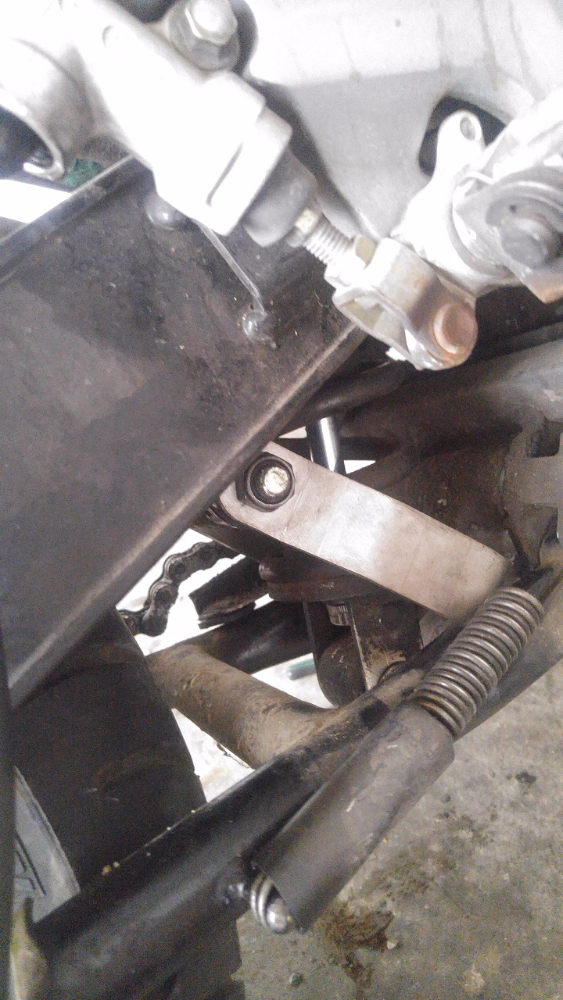

So die BikefarmMV 3cm HeckHöherlegung. 4cm wären bei mir zu viel (nur 175 groß) :D
Vorher Hinteransicht
Nacher Hinteransicht und sehr schräge standlage :DDD

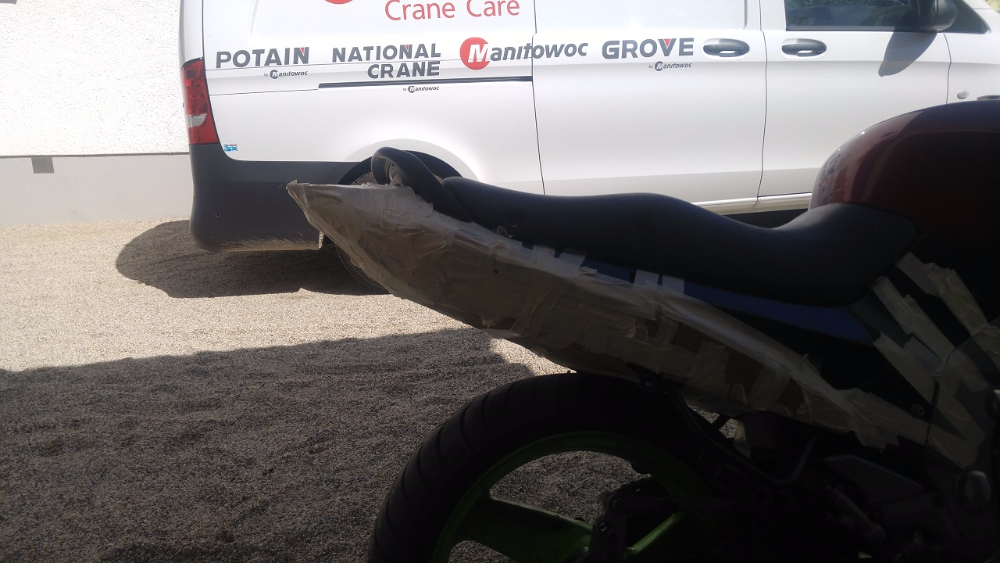

Vorher Seite
Nacher Seite

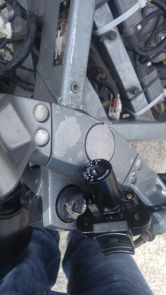

Dann eine neues Zündschloss
Hauptständer kommt noch weg. :D

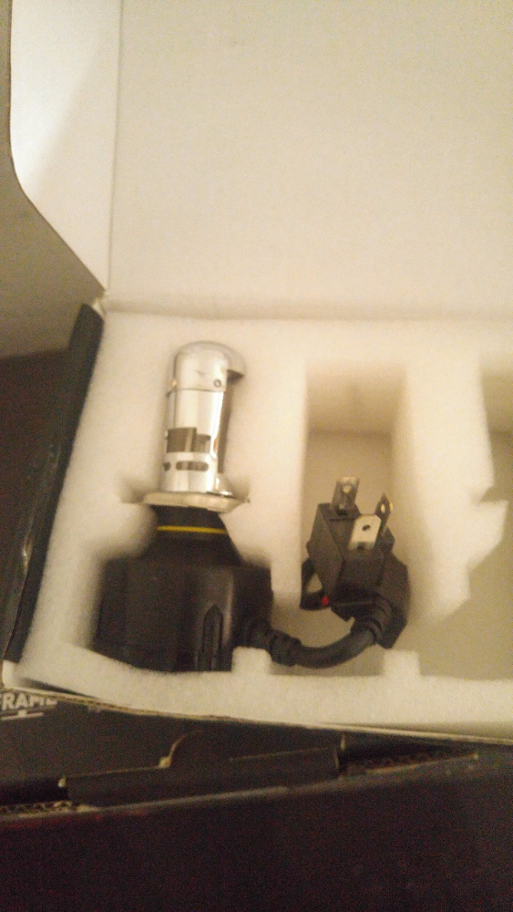

Die neuen HID Xenon 6000K 55w H4
Erstmal die schöne sehr Interessante Verpackung :ironie: :lol:

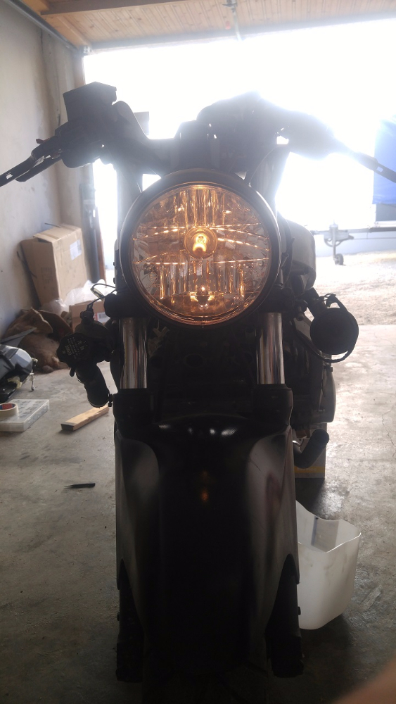

Vor den HID´s Sehr schwach [-( :-k

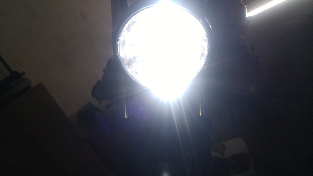

Und nun mit den HID´s :love10 :love10

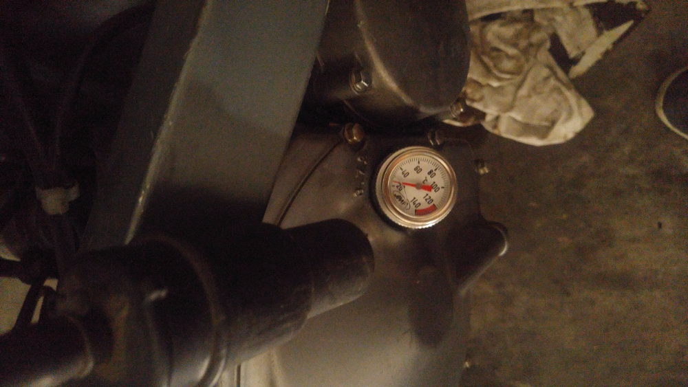

Und ein kleines Gadget, ÖL Temp messer

Du meinst sicherlich den Thermostat ? Was haste damit vor? Es gibt andere Farben dafür.. such mal im Netz..
Björn hat diese bereits verbaut zum Beispiel..
Sind das led Lampen? ..
Ps: schreib bitte mal deine Abkürzungen aus, damit alle verstehen was du meinst..
Schön wenn alles passt und ohne Probleme läuft.
Wie ist der Kettenverlauf nach der Höherlegung? Säge dir nicht die Schwinge durch..

Und noch ein, zwei Sachen: evtl kannste deine HH gleich wieder ausbauen, weil die in Kombi mit dem Wilbers nicht funtzt. Das Federbein schleift dann im "Auge der Schwinge". Und warum nicht gleich eine legale HH von Wilbers ins Federbein einbauen lassen. Und rüste auf den Kettensatz der Eee um, dann läuft die Kette nicht so eng an der Schwinge entlang.
MfG Mirko
ZX 600 E, Bj. 2001, 41 TKm
Beiträge: 10577
Re: Nakedbike/Fighter Umbau.
Bei meiner E habe ich ein 641er Wilbers und 'ne 2,5er HH verbaut. Da funzt das. :-k

Ja das meinte Ich ^^
Nein, dass sind HID Xenon Lampen :) , Led hat einen zu schwachen Lichtkegel :/ (Die HID´s brauchen beim anschalten ca 3 bis 6 Sekunden um die 6000k zu erreichen, wegen dem Brenner also diese kleine runde Kammer. Xenon Birnen, aber nicht Original Xenon, da Licht sonst zu Warm glaube Ich ^^) :-k
Also der Kettenverlauf mit der Originalen Übersetzung, würde meine Schwinge kaputt schleifen, deshalb dann die E Übersetzung.
N Kollege hat die D mit E Übersetzung, 3cm HH und ein Wilbers T545 (~600€ mit nochmals 1,5cm HH) und da passt alles soweit. Also kein einschleifen etc. [-X
Und mirkomotorrad, bei meinem Kollege schleift etc nix. Tüvler meinte nur Original oder Nachgerüstet, er sagte nur Original bis auf das Federbein. :lol:
Ist aber glaub bei jedem anders. :-k
Ja E Satz kommt diesen oder nächsten Monat ^^

Es ist super wenn alles passt. Hatte bei mir eine Höherlegung verbaut. Diese verlief aber in so einem Winkel über Schwingenaufnahme, dass ich die wieder ausgebaut habe..
Ich bearbeite gerade meine Einarmschwinge...

Ne frage kann jmd Stahl schweißen oder kann Ich es mit meinem WIG Gerät Schweißen.
Vierkant stahl an der Unterverkleidungs aufnahme am ende des Hecks??

Kannst normal Schutzgas schweißen..Mit wir würde es auch gehen.. Schau dir mal meinen Umbau an.. Das wird dir einige Fragen beantworten...
Ich habe aus 20x20mm Vierkant Heckrahmen gebaut

Ja brauche ja nur das kleine stück hinten am Ende.
Kann man eig auch die Rasten abflexen und die aufnahme des E modells anschweißen oder sind die Alu ??
