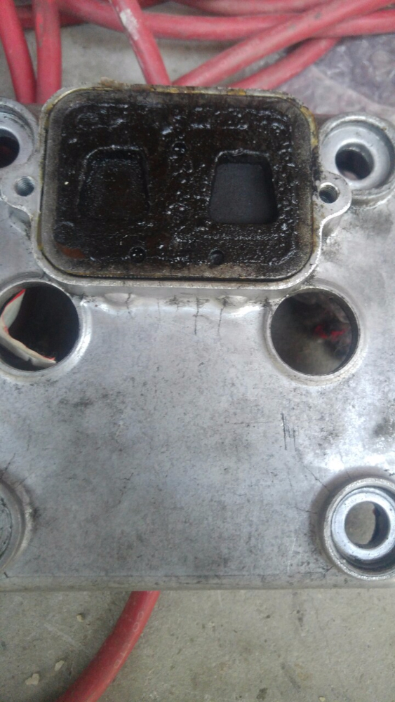

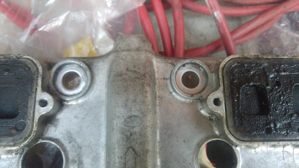

Und Ich habe mal Just4fun den Ventildeckel sauber gemacht und risse endeckt...zum Glück nur Oberflächig, aber sind die schlimm oder kann Ich den wieder ohne bedenken einbauen ?? [-o< :-k
Beiträge: 906
Re: Nakedbike/Fighter Umbau.
mmmh... ist auf den Bildern zwar schwer zu erkennen,
sieht mir aber eher so aus als wenn lediglich der Lack eingerissen ist
du solltest aber mal die Sekundärluftventile gründlich reinigen :badgrin:

ukofumo hat geschrieben:mmmh... ist auf den Bildern zwar schwer zu erkennen,
Ja, leider sieht man es auf den runtergepixelten Bildern ned so gut.
Dann werde Ich morgen mal den Deckel bissl anschleifen. Da er eh farbig wird :D
Jo die Reinige Ich morgen gleich mit. :) Hab ja so ein Super Reinigungszeug von meinen Nachbarn. KesselReiniger besser als Bremsenreiniger etc, dafür sau teuer 32€/St :-k
Beiträge: 1761
Wegen der "Risse" mach dir keine Sorgen...das haben meine Deckel alle, und das schon seit 70 tausend KM. ;)
