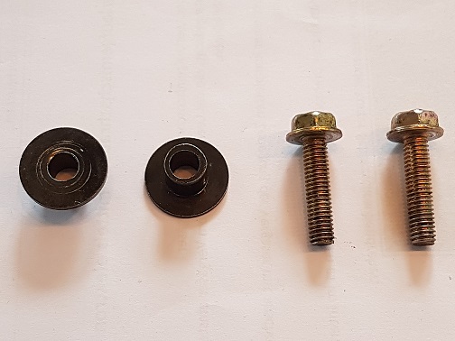

weiss zufällig jemand wo diese beiden Hülsen und Schrauben hingehören. Es wurden demontiert Bugspoiler, Verkleidungsseitenteile, Innenverkleidung,
Heckseitenteile, Haltegriff, Luftfilter, Vergaser
Schraubenlänge 30 mm
Hülse 20 mm / 10 mm / Bohrung 6mm / Höhe 10 mm

Grüße Uwe

Vom Fach über der Batterie müssten die eigentlich sein

Oder Das mittlere Seitenverkleidungsteil bekommt oben noch jeweils eine Schraube von Innen mit solchen Hülsen

Mit dieser Kombination werden die beiden RAM-Airs an der Seitenverkleidung befestigt.

Stimmt. Ganz übel zu montieren und wenn man nicht weiß wo sie hin gehören, findet man es nie.Oppa hat geschrieben:Mit dieser Kombination werden die beiden RAM-Airs an der Seitenverkleidung befestigt.
Ich habe die beiden Schrauben bei mir weg gelassen zur Schnellmontage der Kanzel.

super vielen Dank für die Info. Ich habe es nicht gefunden. Ich hatte mich auch schon gewundert warum die Raim-Airs so viel Spiel hatten. Wo genau müssen die verschraubt werden ? Hab eigentlich alles schon wieder dicht gemacht.

Dann musst due die Innenverkleidungen und die Kanzel (Spiegel? wieder abmachen.
Die Ramairkanäle werden seitlich am "Geweih" befestigt.

Und am Geweih hängen vom RAM-Air nur die Schläuche vom Sekundär-Luftsystem. Aber auch nur "durchgesteckt".

Rappelt das nicht?Zauberer hat geschrieben:Stimmt. Ganz übel zu montieren und wenn man nicht weiß wo sie hin gehören, findet man es nie.Oppa hat geschrieben:Mit dieser Kombination werden die beiden RAM-Airs an der Seitenverkleidung befestigt.

ne rappeln tut da nichts. Im Verkleidungsoberteil ist eine Ausbuchtung mit Gewindeklammer da wo Ober- und Mittelteil verschraubt werden in Höhe von der dritten Schraube. Oppa hat recht mit einer kleinen Verlängerung kommt man da hin, allerdings ist mir die Schraube auch zweimal runtergefallen. Mit einem Flexmagnetstab bekommt man sie aber ganz gut wieder aus Verkleidung heraus.

Das ist mir klar, die Frage war halt darauf bezogen, wenn man die Schrauben weglässt und dann fährt

Nein da rappelt nix
Ich fahre seit Jahren ohne den Schrauben und der Vorteil überwiegt bei weitem den Nachteil.
Auch ohne diesen üblen Schrauben bleibt alles da wo es soll, weder klappert etwas noch sind diese Schrauben tatsächlich wichtig.
Aber wenn man mal ran muss, ist es deutlich weniger Gefummel und auch die auf dem Boden stehenden Dosen bekommen deutlich seltener einen Tritt.

Was soll den rappeln wenn sie festgezogen sind ? Bin vorher schon einige Kilometer ohne gefahren.

Bei mir rappelt da auch schon seit Jahren nix, bin aquch eine die in der Mitte "ohne" fährt

mag ja Alles sein, aber normalerweise spart ein Unternehmen an jeder Schraube, die nicht nötig ist. Und so gesehen unterstelle ich zunächst immer einen Zweck. Und sei's nur der, z. B. ungewünschte Vibrationen vom RAM-Air fernzuhalten...
Klar, braucht man halt nicht bis 160 km/h!
