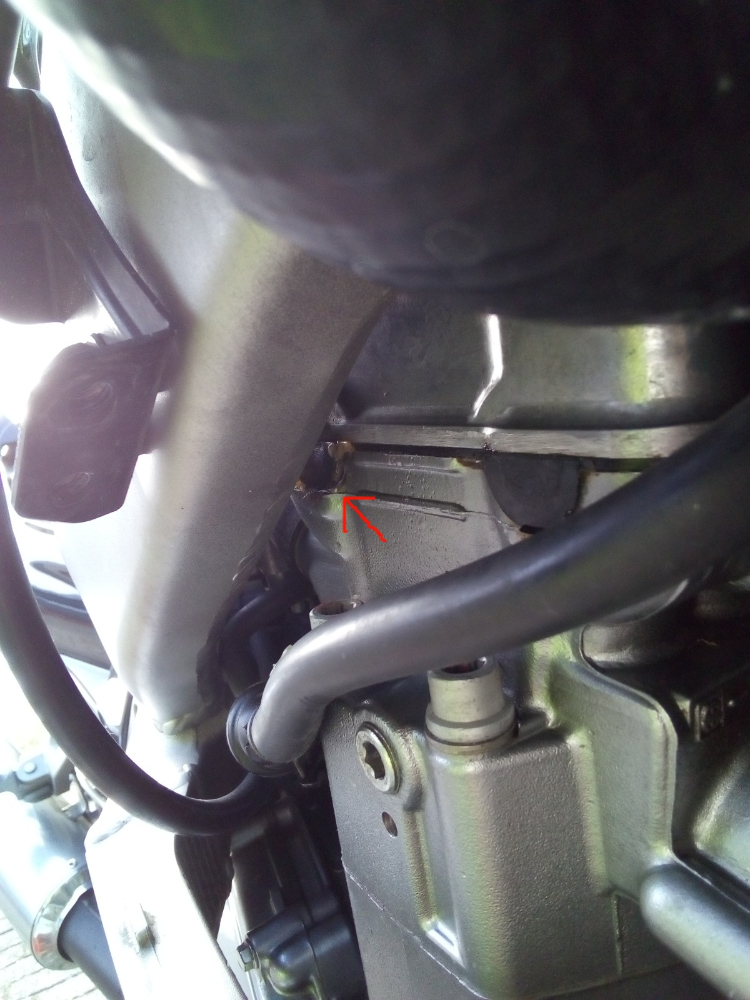

ich habe heute das schöne Wetter genutzt und mal nachgesehen, wo das Öl nun herkommt.
Und siehe da, ich habe den Ölaustritt an den Rundungen der Zylinderkopf-Dichtung lokalisiert.
Kann man diese Dichtung problemlos selbst wechseln? Oder ist eine Werkstatt damit besser beauftragt, weil z.B. irgendwas neu eingestellt werden muss oder spezielles Werkzeug benötigt wird?
Gruß Dragonbiker

Das ist nicht die Zylinderkopfdichtung (sollte die Werkstatt machen wenn man nicht vom Fach ist) die ist weiter unten. Eher wohl die Dichtung für den Zylinderkopfdeckel (das könnte man als Laie hinkriegen).
- Raptor-Flyer
- Beiträge: 245
- Motorrad Typ: ZZR 600 E '93
Re: Öl am Stiefel
Dabei handelt es sich um die Ventildeckeldichtung. Einfach wechseln, naja. Ich würde sagen du musst dafür den Motor ausbauen, finde es ehrlich gesagt verdammt umständlich, das ohne den Motor auszubauen zu machen, habe das gleiche Problem an der ZX9R... Erstmal habe ich die Dichtung von außen mit Hylomar abgeschmiert, sollte ja nicht wirklich Druck drauf sein.

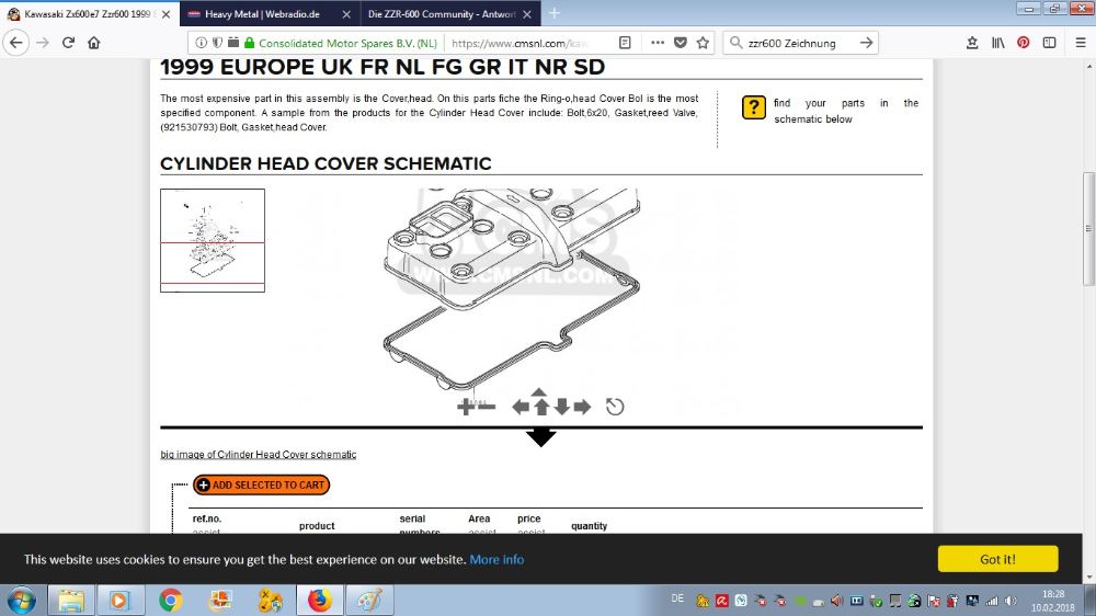

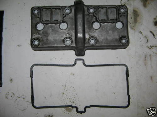

Re: Öl am Stiefel
Ola Gemeinde, auf der Suche nach Antworten bin ich bei dem Thread hier gelandet.
Thema : Ventildeckeldichtungen auf dem Markt scheinen alle fürs E-Modell zu sein (?)
Ich habe eine D.
Meine alte DIchtung war hin, die neue habe ich eingesetzt, passte nicht wirklich, mit der alten verglichen, den Gummi der an den Nocken überstand abgeschnitten, passt. Hielt aber nicht lange, denn die Halbmonde sitzen jetzt zu locker, wie ich merke, und es drückt daran vorbei.
Ich habe eine D.
Nur : Ich finde keine Dichtung im Netz ohne die "Verlängerte Nockenwelle" an der Dichtung, also die nach innen ragende Seite.
Alle kaufbaren haben diese Nupsis dran, damit drückt es die Halbmonde aber von den Nocken weg aus der Führung.
Hab dann mal gegoogelt, weil der Wechsel doch schon ein halbes Jahr her ist, und ich zu spät gemerkt habe dass es nicht dicht hält.
Originale D-Dichtung : Hat also keine verlängerten Halbmonde !
Was mache ich nun ?
Schönen Start in die Woche wünscht Robert aus Berlin

Originale bei Kawa gibt es die auch nicht
Originale kostet wohl um 37,- €
Re: Öl am Stiefel
Und nun ? Ich versuche die jetzige "frisierte" E- Dichtung nochmal mit DirkoHT einzukleben statt Hylomar. Wenn jemand weiß wo es die richtige D- Dichtung gibt, bin ich natürlich schwer dankbar.
