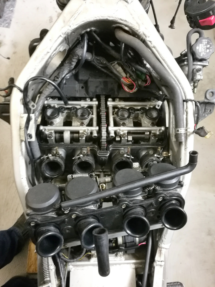

da ich aktuell auch meine Ventile einstelle bzw. gerade wieder beim Zusammenbau bin...
Zette Baujahr 1993 - Ventildeckel geht im eingebauten Zustand des Motors raus, Luftleitblech habe ich später noch entnommen, Vergaser habe ich letztendlich auch noch abgenommen: Die neue Ventildeckeldichtung werde ich an den Rundungen ("verlängerte Nockenwelle") mit Dirko HT einkleben. Dirko gebe ich den Vorzug, da dauerelastisch, Hylomar ist mit "wird plastisch" angegeben - da habe ich Bedenken, da Gummi grundsätzlich "etwas arbeiten" kann und somit eine elastische Verbindung mir sinnvoller erscheint als ein plastisch werdender Dichtstoff.
Schnorpser
Schnorpser

Thema : Ventildeckeldichtungen auf dem Markt scheinen alle fürs E-Modell zu sein (?)
Ich habe eine D.
Meine alte DIchtung war hin, die neue habe ich eingesetzt, passte nicht wirklich, mit der alten verglichen, den Gummi der an den Nocken überstand abgeschnitten, passt. Hielt aber nicht lange, denn die Halbmonde sitzen jetzt zu locker, wie ich merke, und es drückt daran vorbei.
Nur : Ich finde keine Dichtung im Netz ohne die "Verlängerte Nockenwelle" an der Dichtung, also die nach innen ragende Seite.
Alle kaufbaren haben diese Nupsis dran, damit drückt es die Halbmonde aber von den Nocken weg aus der Führung.
Hab dann mal gegoogelt, weil der Wechsel doch schon ein halbes Jahr her ist, und ich zu spät gemerkt habe dass es nicht dicht hält.
Originale D-Dichtung : Hat also keine verlängerten Halbmonde !
Was mache ich nun ?
Schönen Start in die Woche wünscht Robert aus Berlin

Originale bei Kawa gibt es die auch nicht
Originale kostet wohl um 37,- €
Re: Öl am Stiefel
Und nun ? Ich versuche die jetzige "frisierte" E- Dichtung nochmal mit DirkoHT einzukleben statt Hylomar. Wenn jemand weiß wo es die richtige D- Dichtung gibt, bin ich natürlich schwer dankbar.
