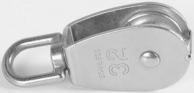

Es geht darum, dass ich in meiner Garage an einer Wand 2 Umlenkrollen (siehe Bild) befestigen möchte, die mit bis ca. 250 kg Zuggewicht belastet werden können (wahrscheinlich weniger, aber "sicher ist sicher").

Gedanken würde ich mir eher um die Rolle aus dem Bild machen. Das Ding ist wohl aus China, oder ? In den meisten Angeboten steht ja keine Angabe zur Tragfähigkeit... Edelstahl ist verformt sich auch oft schneller als Baustahl... Und die ganze Kraft wirkt bei der Rolle nur auf einer ganz kleinen Fläche...
Dann lieber sowas...
https://www.ebay.de/itm/Umlenkrolle-bis ... SwUwFaNQWi

Bzgl. der Umlenkrolle hast Du natürlich recht. Den Link habe ich mir schon mal gespeichert. Danke! Allerdings waren die von mir angedachten Rollen auch für die gedachte Belastung ausgelegt.

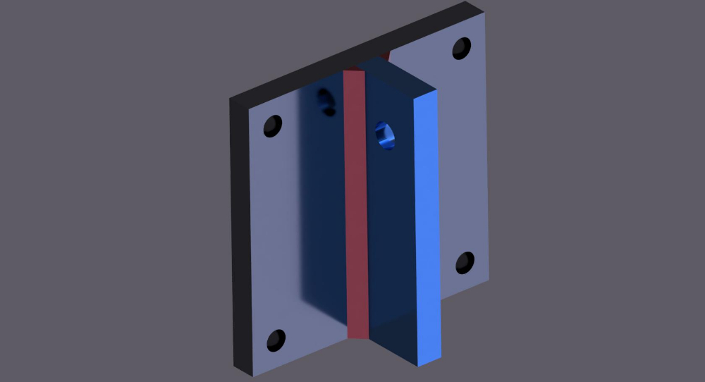

Wenn du Lust aufs schweißen hast kannst du auch sowas bauen... Am besten aus Baustahl... S235... Mit der Wand verdübeln, Schäkel rein, fertig. Deine Lösung funktioniert bestimmt auch

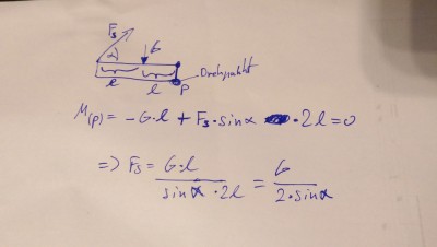

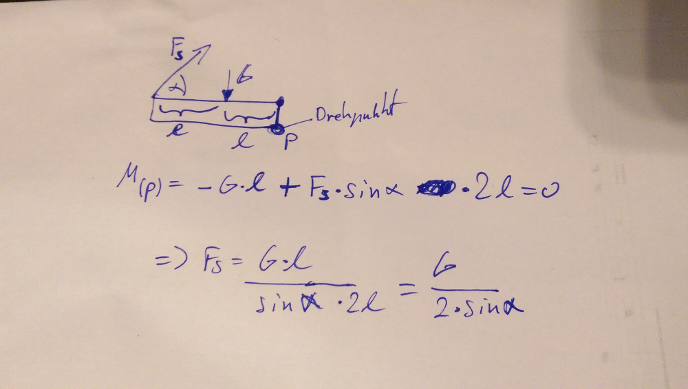

Wenn du den Hänger auf der gegenüberliegenden Seite senkrecht nach oben heben willst musst du das halbe Gewicht hochheben weil der Schwerpunkt (von der Seite aus betrachtet) in der Mitte liegt.
Wenn das Seil in einem Winkel angreift dann wirkt auf dem Seil die Kraft F = Anhängergewicht / (2*sin(winkel))

Perfekt! Danke Dir! Berechnet spart es Kosten, man muss nicht überdimensionieren.
Das mit dem halben Gewicht dachte ich mir ja schon so, hätte es nur anders formuliert: da die Hälfte des Gewichtes schon auf den Stützen liegt kann am Seil ja auch nur eine Hälfte anliegen. Für die Umlenkrollen und was dahinter ist, werde ich noch einen Zuschlag wg. des Anzugmomentes geben, dann sollte es aber passen! :D

Das mit dem Winkel war auf den Winkel bezogen mit dem du den Anhänger hochziehst (der winkel alpha im Bild). Ganz senkrecht wird das Seil ja nicht angreifen... Und je kleiner der Winkel wird, desto kleiner ist die Komponente die den Anhänger nach oben zieht.
Wenn Alpha = 90° ist, also das Seil genau senkrecht nach oben ziehen würde, wird der
Sin(90°) = 1
und
Fs = G/(2*sin(90°) = G/(2*1) = 0,5 * G
Wenn der Winkel 45° groß ist dann ist die benötigte Seilkraft Fs = G/(2*sin(45°)) = G/(2*0,7) = 0,7143 * G
Am besten noch mit einem Sicherheitsfaktor multiplizieren und dann wird das schon klappen
