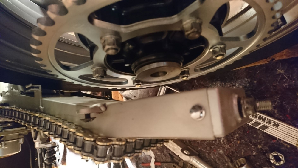

ich habe heute den Kettensatz gewechselt,Schwinge usw.alles raus und wieder zusammen gebaut.(nach dem reinigen)
Dann das Rad eingesetzt und festgestellt zwischen Rad und Schwingeninnenseite bleiben so ca.3-5mm Spiel,also so das ich das Rad auf der Steckachse praktisch etwas hin und her schieben kann.
Einbaureihenfolge von rechts :
Kettenspanner auf Schwinge
der Arm von der Bremse
kleines Distanzstück
linke Seite
Scheibe
grosses Distanzstück
Steckachse durch,Mutter rauf
Fehlt irgendwas,oder ist es so richtig mit etwas Spiel und erst bei 88nM ist das Rad ohne Spiel??
Wo ist der Fehler,hab auch keine Teile übrig :(
Mist,ist auch manchmal schwer hier,wenn man keine Ahnung hat,aber nun......
und nächstmal bekomme ich die bestimmt auch noch gedreht......

Du hast das große Distanzstück links von der Schwinge? :?: Und da fehlt noch ein Distanzstück vom Kettenradträger

Oder mach mal n Foto wie genau in welcher reihenfolge du das zusammengebaut hast

Ist die Hülse auf der rechten Seite zum Bremssattelhalter glatt? Dann ist das die passende. Was ist mit der Distanzhülse im Kettenradträger?

wie auf den Bildern zu sehen,kleine Hülse rechts(in Fahrtrichtung) beim Bremsanker?.
Die grosse auf dem Kettenradträger
demnach dürfte es nicht verkehrt sein :(

....und genau nach dem Tutorium habe ich es gemacht,sieht auch bei mir so aus....
aber ist Spiel vorhanden und ich weiß immer noch nicht ob es so richtig ist,das man die Schwinge praktisch zusammen drücken muss so das kein Spiel mehr vorhanden ist.......

Entspann Dich! :D So wie Du oben ja schon angemerkt hast, erst bei Anzug auf 88Nm ist die Schwinge "bei". Merkt man auch an der Kettenspannung, die man dann ggf. nochmal nachkorrigieren muss, die Kette strafft sich dabei leicht. ;)
Sinnvoll ist in dem Zusammenhang auch die Flucht des Rades auszumessen u. ggf. zu korrigieren. Die Markierungsbleche an der Schwinge sind da nicht ganz präzise.
