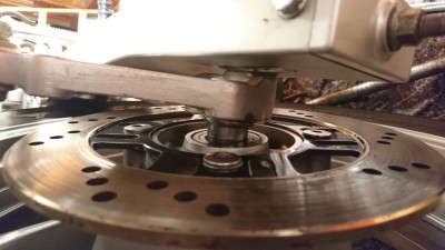

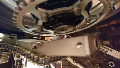

ich habe heute den Kettensatz gewechselt,Schwinge usw.alles raus und wieder zusammen gebaut.(nach dem reinigen)
Dann das Rad eingesetzt und festgestellt zwischen Rad und Schwingeninnenseite bleiben so ca.3-5mm Spiel,also so das ich das Rad auf der Steckachse praktisch etwas hin und her schieben kann.
Einbaureihenfolge von rechts :
Kettenspanner auf Schwinge
der Arm von der Bremse
kleines Distanzstück
linke Seite
Scheibe
grosses Distanzstück
Steckachse durch,Mutter rauf
Fehlt irgendwas,oder ist es so richtig mit etwas Spiel und erst bei 88nM ist das Rad ohne Spiel??
Wo ist der Fehler,hab auch keine Teile übrig :(
Mist,ist auch manchmal schwer hier,wenn man keine Ahnung hat,aber nun......
und nächstmal bekomme ich die bestimmt auch noch gedreht......

Du hast das große Distanzstück links von der Schwinge? :?: Und da fehlt noch ein Distanzstück vom Kettenradträger

Oder mach mal n Foto wie genau in welcher reihenfolge du das zusammengebaut hast

Fotos folgen in paar Minuten
sollten nun da sein,oder müssen die erst freigegeben werden?

Ist die Hülse auf der rechten Seite zum Bremssattelhalter glatt? Dann ist das die passende. Was ist mit der Distanzhülse im Kettenradträger?

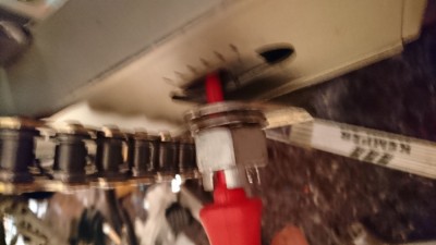

@ Raptor Flyer
wie auf den Bildern zu sehen,kleine Hülse rechts(in Fahrtrichtung) beim Bremsanker?.
Die grosse auf dem Kettenradträger
demnach dürfte es nicht verkehrt sein :(
