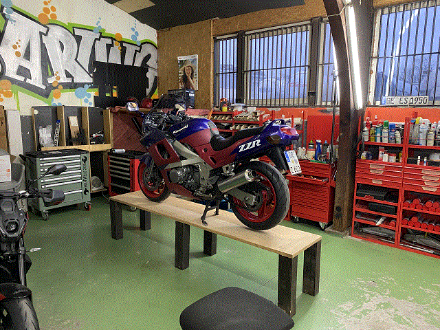

Ich werde in diesem Winter meine E-Zette mit knapp 70.000km komplett zerlegen, alles überprüfen, und wieder neu Aufbauen. Inkl. neuem Kleidchen denn eine Reparatur wäre aufgrund zu vieler Risse und abgbrochener Teile nicht Wirtschaftlich und würde bestimmt auch einige Wutanfälle mit sich bringen. Das gute ist das die Zette läuft und bis auf sehr starke Klappergeräusche (vom Kleidchen) keine Auffälligkeiten zeigt. Sie springt sofort an, hat keine Drehzahlschwankungen oder Ölverlust. Ich will sie einfach wieder im neuen Glanz erstrahlen lassen. Hätte eh nie gedacht das sie nach all den Jahren so unpronblematisch läuft. Das es im Grunde nicht Wirtschaftlich ist, ist mir auch bewusst, aber ich bin der Meinung eine so tolle Maschine hat es verdient und sie gehört im Grunde zur Familie.
In meiner Firma habe ich dafür extra einen Platz eingerichtet. Neben dem Kleidchen habe ich mir auch schon ein Reparaturhandbuch (wegen der Nm) und 100 Einwegschalen (für die Schrauben) gekauft. Alles weitere werde ich allerdings erst bei Bedarf bestellen.
Wenn es für euch ok ist, werde ich nach jedem Schraubertag den Status inkl. Bilder hier einstellen, in der Hoffnung das evtl hier auch Tipps gegeben werden welcher Schritt als nächstes Sinnvoll ist. Oder meine Fragen beantwortet werden.
Eure Hilfe brauch ich dann z.B. wenn es darum geht wohin ich die Vergaserbank zur Restauration schicken soll. Da ich die noch nie auseinander genommen habe werde ich es auch nicht mit dieser probieren und lieber jemanden ranlassen der sich damit auskennt. Oder wo ich welche Teile am besten bestelle. (Dichtungen usw)

4. und 5. Arbeitstag, im Volksmund auch Weihnactsfeiertage genannt. Mal eben kunrz den Motor reinigen.... Was mit 2h eingeplant war entpuppte sich als Tagesaufgabe.
Weil dem Motor einige Anbauteile fehlten kam Hochdruck nicht in Frage. Also diesen mit Gurten an der Hebebühne befestigt und mit Kaltreiniger, Bremsenreiniger und Zahnbürste frisch ans Werk. Unglaublich was sich da in 26 Jahren in den Ritzen gesammelt hatte. Als wir dann fertig waren war der Motor zwar sauber aber der Ventildeckel hatte kein schönes Finish. Egal sieht man ja im eingebauten Zustand nicht mehr.
Nächster Tag. Diesmal den Rahmen aufgehängt und weiter mit der Putzaktion. Meine Frau war wenig begeistert wieder putzen zu müssen, aber sie poliert gerne. Also gab ich ihr den Ventildeckel. Sie polierte diesen von Hand und war nach 4h fertig. Ein ein gutes Ergebnis, nur ihre Frage ob man das auch im eingebauten Zustand sehen würde musste ich verneinen. Scheidung ihrerseits ist raus..........
Aufgefallen dabei sind oberflächliche Risse die hoffentlich nur in der originalen Beschichtung des Deckels sind. Von innen sieht man nichts.
Positiv aufgefallen ist, das der Hauptrahmen fast nur Kratzer an hinterher unsichtbaren Stellen aufweist und somit auch nicht weiter bearbeitet werden muss. Bei der Schwinge sieht es leider anders aus. Wie befürchtet muss ich diesen zum Pulvern abgeben. Ich hoffe nur das hinterher die Farbe einigermaßen hinkommt.
Ferner hab ich insgesammt 5 Schmiernippel gefunden welche vor der Aktion nicht mehr sichtbar waren (vom Schmutz überzogen ) und wahrscheinlich auch seit zig Jahren nicht mehr benutz wurden. Aber zum Glück war noch Fett im Lager und diese wiesen keine Zeichen von Korrosion auf.
Kommen wir mal zu den gofdfarbenen Kühlwasserleitungen. Diese sind nur mit Goldfarbe überzogen welche sich beim Putzen teilweise verabschiedete. Was nun ? Da sie aus Metall sind und einige Anschlussstellen leichte Korrosinon aufwiesen besteht hier Handlungsbedarf. Lackieren ist da aufgrund der Hitze wohl nicht die erste Wahl, ergo werde ich es mit brünieren versuchen. Schwarz geht halt immer.
Da ich jetzt vom Putzen erstmal die Nase voll habe, werde ich am nächste We mal um das Ventielspiel kümmern.

Meine Fresse. Was für eine Arbeit und das Ergebnis kann sich wirklich sehen lassen; ganz besonders der Ventildeckel.
So ein kleines Bisschen kann man den Deckel auch im eingebauten Zustand sehen. Für dich heißt das aber auch: Weiße Handschuhe beim Abnehmen des Deckels zur Ventilspielkontrolle.
- Beiträge: 886
Re: Restauration 600E
Diese Risse findest du quasi an jedem ZZR Ventildeckel und es sind in der Tat nur (Spannungs-)Risse in der Beschichtung die aufgrund der ständigen thermischen Belastung entstehen - vornehmlich da wo sich "Erhöhungen" auf dem Deckel befindenToxidiver hat geschrieben:Aufgefallen dabei sind oberflächliche Risse die hoffentlich nur in der originalen Beschichtung des Deckels sind.
also alles ganz normal und nix beunruhigendes
dabei fällt mir auf - der Schweißer der deinen Rahmen zusammen gebrutzelt hat... gehört... öhm naja... entlassen...
