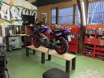

Ich werde in diesem Winter meine E-Zette mit knapp 70.000km komplett zerlegen, alles überprüfen, und wieder neu Aufbauen. Inkl. neuem Kleidchen denn eine Reparatur wäre aufgrund zu vieler Risse und abgbrochener Teile nicht Wirtschaftlich und würde bestimmt auch einige Wutanfälle mit sich bringen. Das gute ist das die Zette läuft und bis auf sehr starke Klappergeräusche (vom Kleidchen) keine Auffälligkeiten zeigt. Sie springt sofort an, hat keine Drehzahlschwankungen oder Ölverlust. Ich will sie einfach wieder im neuen Glanz erstrahlen lassen. Hätte eh nie gedacht das sie nach all den Jahren so unpronblematisch läuft. Das es im Grunde nicht Wirtschaftlich ist, ist mir auch bewusst, aber ich bin der Meinung eine so tolle Maschine hat es verdient und sie gehört im Grunde zur Familie.
In meiner Firma habe ich dafür extra einen Platz eingerichtet. Neben dem Kleidchen habe ich mir auch schon ein Reparaturhandbuch (wegen der Nm) und 100 Einwegschalen (für die Schrauben) gekauft. Alles weitere werde ich allerdings erst bei Bedarf bestellen.
Wenn es für euch ok ist, werde ich nach jedem Schraubertag den Status inkl. Bilder hier einstellen, in der Hoffnung das evtl hier auch Tipps gegeben werden welcher Schritt als nächstes Sinnvoll ist. Oder meine Fragen beantwortet werden.

2. Schraubertag. Vergaser, Kabelbaum vorne, Bremse und Motor demontage standen gestern auf dem Programm. Ich hab mir ja vorher das Reperaturhandbuch gekauft, musste aber feststellen das es nur bedingt hifreich ist und mehr für Leute die die Maschine schon einmal zerlegt haben. Quasi als Hilfestellung ala "denk dran Schraube x zu lösen. Du weißt ja wo sie ist...."
2 Beispiele:
Vergaser: Laut Anleitung u.A. Schlauchklemmen zum Einlassstutzen lösen. Diese sind aber eher versteckt und dank der 0,5 MB schwarz weiß Fotos auch nicht direkt erkennbar. Aber man sucht ja gerne....
Motor: Laut Anleitung "Motorbefestigungseinsteller oben und unten (Innensechskant SW12) vollständig ausdrehen. "
Na ja, ich weiß jetzt bei meinem Motor gibt es nur einen unten (E-Modell) und dieser lässt sich solange der Motor nicht ausgebaut ist auch nicht komplett herausdrehen. Ist aber auch nicht nötig. Lustig ist das ich diese Einsteller auch nicht in der Explosionszeichnung gefunden habe.
Egal, ist jedenfalls raus und ich werde ihn auch nicht nach der Anleitung wieder einsetzen sondern einen anderen Weg gehen.
