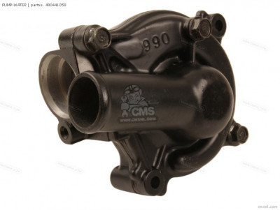

Die Wapu der ZZR 600 E und ZZR 1100 C/D sind bauchgleich. Somit sollten die Wasserpumpen aus der Motorengehäusegeneration der GPz 900 passen. Der einzige Unterschied ist wie schon erwähnt der Pumpendeckel zum Kühler.
Ich habe selber eine ZZR 1100 D6 Wapu in meiner ZZR 600 D4 verbaut.

es gibt 3 wapu, außen sind sie gleich, unterscheiden sich nur innen.
die pumpe die ich gerade instandgesetz habe, hat die "28,8mm" und eine die "30mm" Gleitringwellendichtung
ich habe eine meiner wp erfolgreich mit den hier anhängigen liste instandgesetzt.
