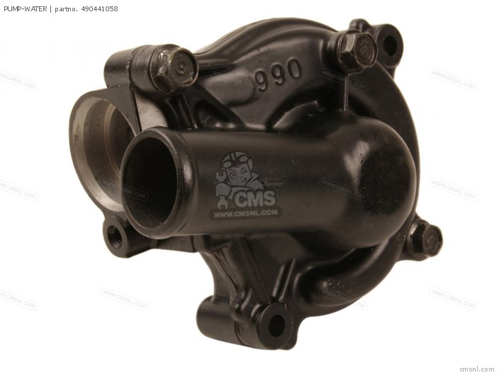

- die zzr 600 wapu, sollte der der gpz900r gleich sein, bis auf dem deckel, hat mir jemand bilder von ihr und maße?

andere bilder die ich gesehen habe von der pumpe, sagen mir das die pumpe selber identisch ist, nur der deckel ist anders gedreht, sieht auch anders aus.
anscheinend "haben" viele andere kawas die selbe pumpe drin, auch die neuesten, nur ist der deckel immer verschieden.
ich habe bisher die ZZR1100 and 1000RX als referenz, aber als ich die bilder der zzr gesehen habe, war ich mir sicher, dass sie hier auch passt.

die pumpe ist identisch, nur der deckel und das rohr sind anders, aber die pumpe selber baugleich und unlackiert ;)

Die Wapu der ZZR 600 E und ZZR 1100 C/D sind bauchgleich. Somit sollten die Wasserpumpen aus der Motorengehäusegeneration der GPz 900 passen. Der einzige Unterschied ist wie schon erwähnt der Pumpendeckel zum Kühler.
Ich habe selber eine ZZR 1100 D6 Wapu in meiner ZZR 600 D4 verbaut.

es gibt 3 wapu, außen sind sie gleich, unterscheiden sich nur innen.
die pumpe die ich gerade instandgesetz habe, hat die "28,8mm" und eine die "30mm" Gleitringwellendichtung
