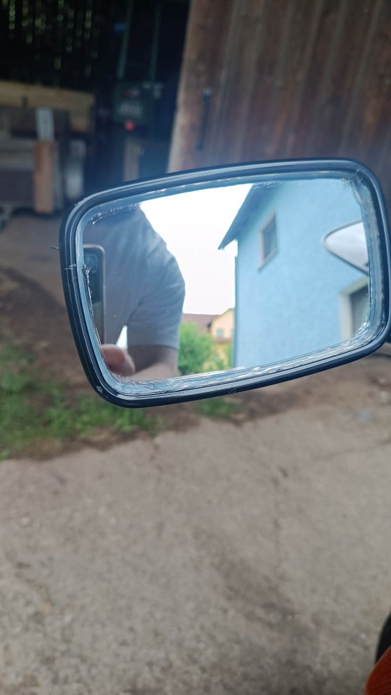

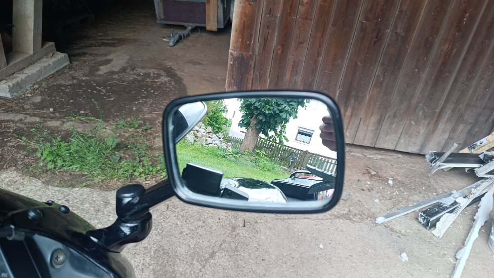

Hi, hier ein kurzer Bericht wie ich meine furchtbar klappernden Spiegelgläser repariert habe. Langzeitbericht folgt in einigen Wochen/Monaten :D
Feste Klebstoffe o.ä. sind mMn dafür nicht so gut geeignet, weil das Glas bei Temperatur arbeitet und dadurch evtl springen kann. Ich hab deshalb mit transparentem Sanitär-Silikon ein mal den Spalt ums Glas herum ausgespritzt.
Bilder folgen gleich, es war das erste Mal dass ich etwas mit Silikon gearbeitet habe, dementsprechend ist die Kante kein Augenschmaus geworden :D aber bisher sind die Gläser endlich still
Voher
Voher
Nachher
Nachher

mobbedzwerch hat geschrieben: 06.06.2025, 14:54 Sieht jetzt nicht soooo schlecht aus.
Hoffentlich beeinflusst das nicht das Mindestmaß der vorgeschriebenen Spiegelfläche (StVO), unsere Spiegel sollten eig. groß genug sein?!
Guter Einwand, da hab ich noch gar nicht dran gedacht
Ich hab nicht genau gemessen aber die Silikon Naht würd ich auf 3mm dicke schätzen, wirkt nur auf den Fotos etwas klobiger, da denk ich dürfte es keine Probleme gebe, aber korrigiert mich gern wenn ich falsch liege, ich könnte mir schon auch vorstellen dass die Spiegel allein aufgrund der baulichen Veränderungen ihre Zulassung verlieren

Habe meine vor zig jahren mit silikon genauso befestigt..jedes mal beim TÜV keine probleme, die sind groß genug

Ginge vermutlich auch von hinten. Unten im Spiegelgehäuse ist ein rundes Loch, durch das man vorsichtig eine passende Masse ähnlich Bauschaum einbringen könnte, bis sie das Spiegelglas gegen den Rand drückt. Dann hätte man zumindest kein Problem mit evt. verkleinerter Spiegelfläche.
