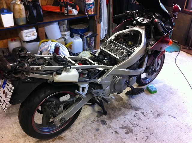

So der Motor sitzt erstmal wieder an seinem Platz und wartet drauf weiter zusammengebaut zu werden. Bis jetzt auch alles ohne größeren Problemen, das einzig nervige ist wenn man die Schrauben nicht mehr alle auf Anhieb zuordnen kann
Bj: 98
km: ca. 48000
Leistung: 98PS
km: ca. 48000
Leistung: 98PS
- Beiträge: 9575
dafür wurden Sortierboxen und Etiketten erfunden!tachmmann hat geschrieben:...das einzig nervige ist wenn man die Schrauben nicht mehr alle auf Anhieb zuordnen kann...

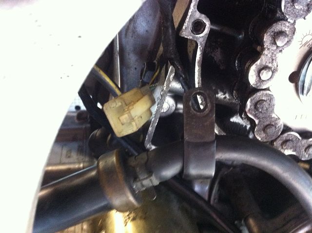

Durch die jetzt doch längere Zeit schwindet die Erinnerung. Kann mir jemand sagen wozu der 2-polige Stecker, hängt mit am Leerlaufschalter und Öldrucksensor, zugehört was für Schrauben zu dem Windabweiser gehören?

Der Stecker geht wohl zum Seitenständerschalter.
Schrauben für den Windabweiser? Goldfarbene. ca 15mm lang. Schlüsselweite 11 glaub ich.
So viele wirst du schon nicht übrig haben.

Stimmt der Seitenständer fehlt ja auch noch und kleine Goldfarbene Schrauben habe ich auch schon gesehen. Gut dann muss ich nur noch den Stecker für die Lichtmaschine fertig machen.

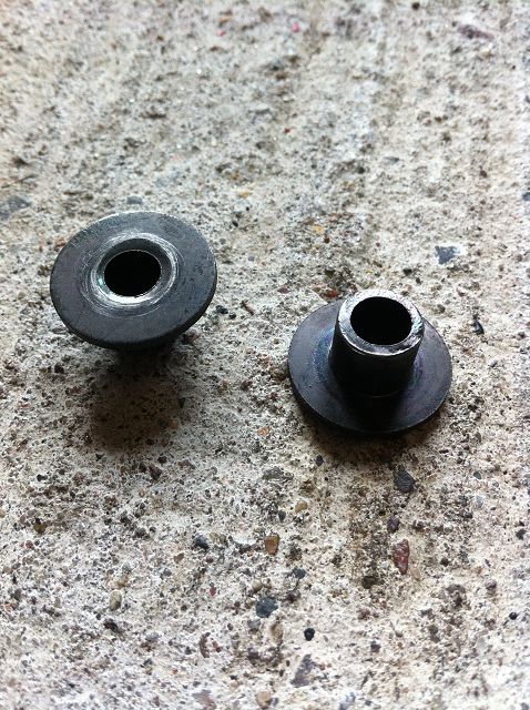

Der Windabweiser ist wieder dran und die richtigen Schrauben gefunden. Nur jetzt habe ich noch 2 Distanzhülsen gefunden und kann die auch grade nicht direkt zuordnen.... könnten die zum Kühler oder mittlere Seitenverkleidung gehören?
Bj: 98
km: ca. 48000
Leistung: 98PS
km: ca. 48000
Leistung: 98PS
- Beiträge: 9289
ich tippe auf die mittlere Seitenverkleidungen. Die, womit die RamAir Buffer befestigt werden.
Ganz übel dran zu kommen.
Alternativ an den beiden Wasserkühlerschrauben. Guck mal, wo du sie vergessen hast.

Gut dann werden die wohl zur Seitenverkleidung gehören, den Kühler hab ich auch wieder drinne (nur noch anschließen) und hoffentlich kann ich den Motor am Wochenende mal anlassen.
Bj: 98
km: ca. 48000
Leistung: 98PS
km: ca. 48000
Leistung: 98PS
- Beiträge: 9575
Je nach Größe stecken auch je 2 an jeder Endtopfaufnahme (Soziusfußrasten).

für die Endtöpfe das hab ich zusammen und dafür sind die auch zu klein.
