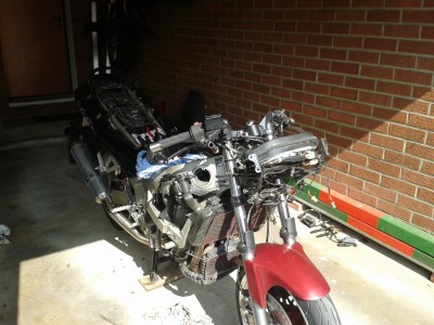

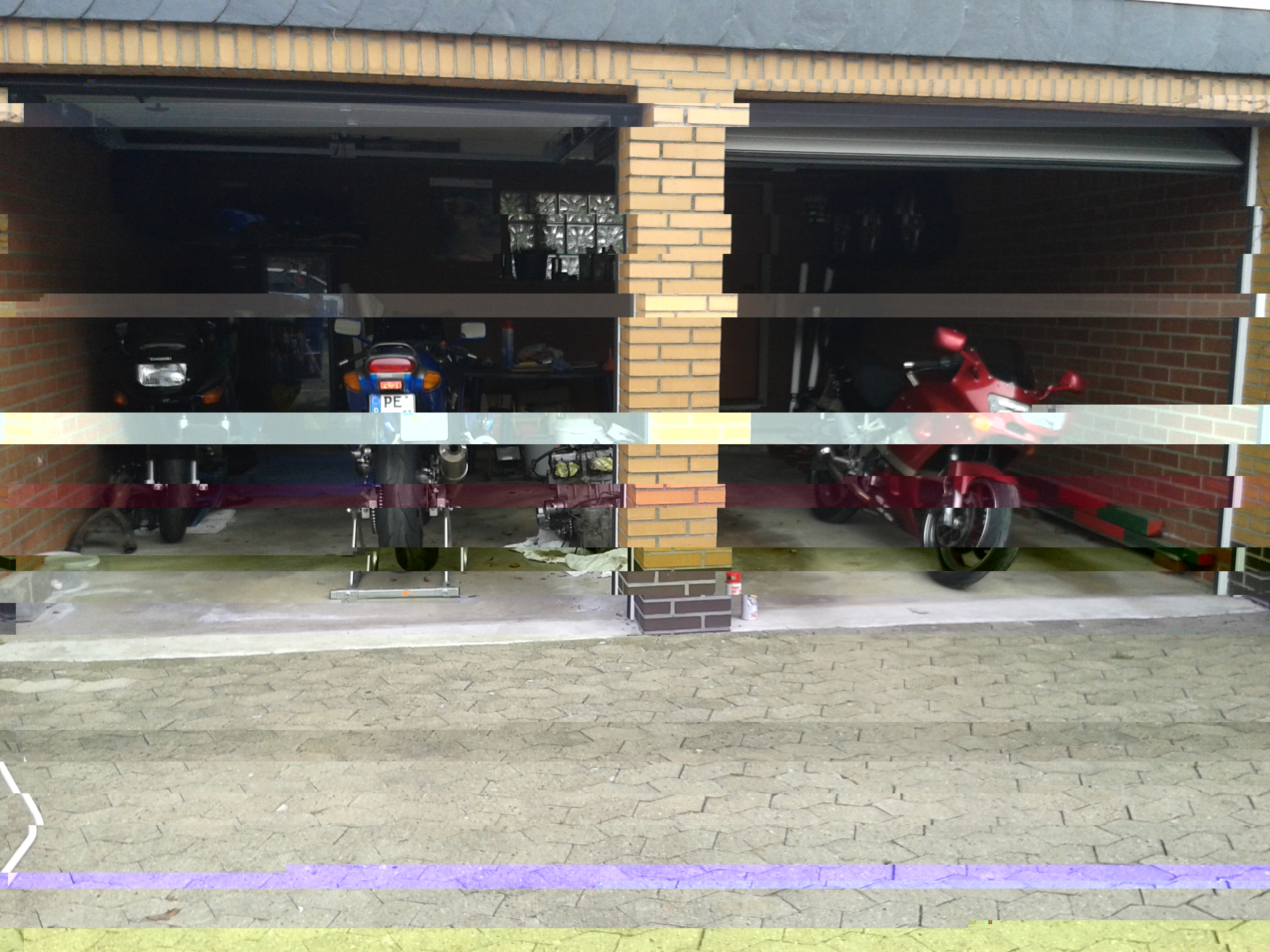

[attachment=-1]uploadfromtaptalk1395480820498.jpg[/attachment]
Sooooo, soweit ist fast alles wieder am rechten Fleck. Heute kommt dann noch Mad-Dog vorbei um den Vergasen zu Synchronisieren. Dann ist alles soweit durch :) Hat ja auch lange genug gedauert :D

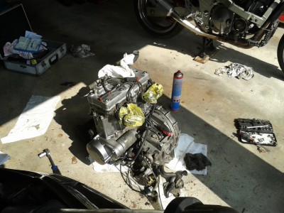

wieso. Geht doch ganz einfach, wenn der Motor ausgebaut auf dem Boden steht. :D
Heute haben wir auch 3 Ventile mit Minusmaßen gefunden.
Ein Ventil davon hatte sogar -0,10, nach der Ermittlung und dem 2. Durchgang zu tauschen. Schon übel für einen Motor mit gekauften 15.000 km.

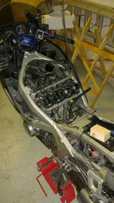

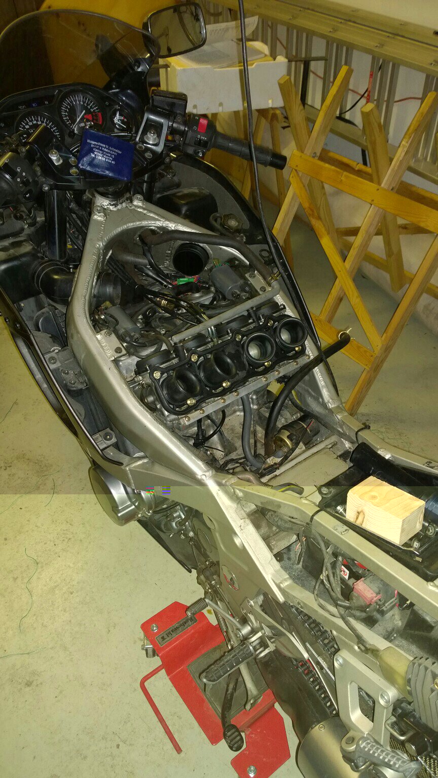

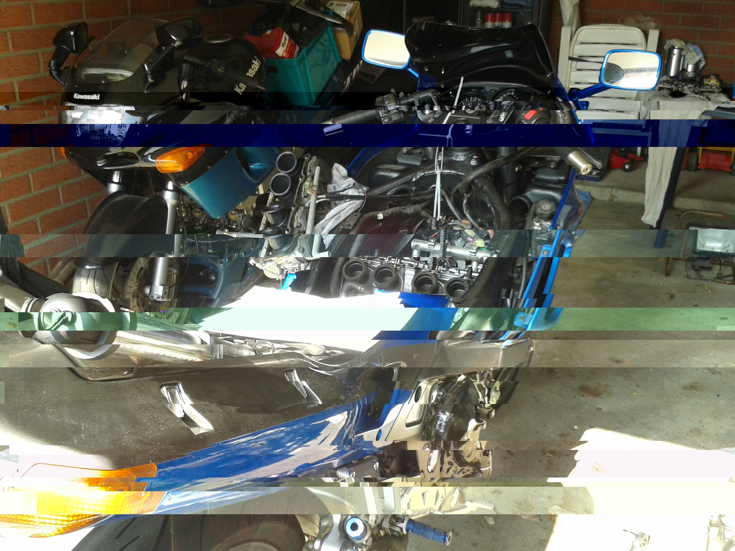

Wir hatten am WE alle Varianten an Motoren dabei. Eingebaut und auf dem Boden stehend.
Meine ZZR - Ventilspiel kontrolliert und ohne Änderungen wieder zusammen gebaut.
Leo - 14 Ventile eingestellt. 2 Ventile davon nicht mehr messbar.
Leo77
Leo77
Der Motor des Praktikanten. :D
Praktikantenobjekt
Praktikantenobjekt
