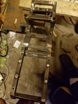

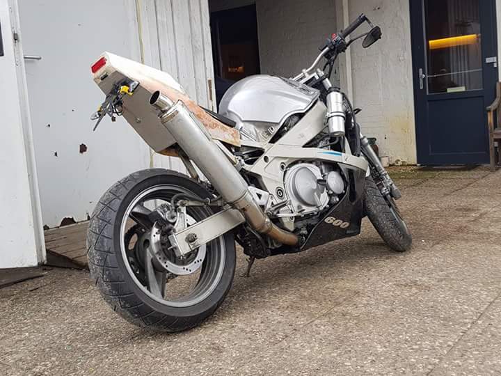

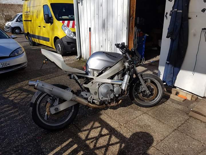

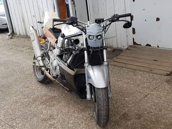

So Hilfsrahmen fertiggeschweißt...
Noch bißchen bearbeiten mit der Flex

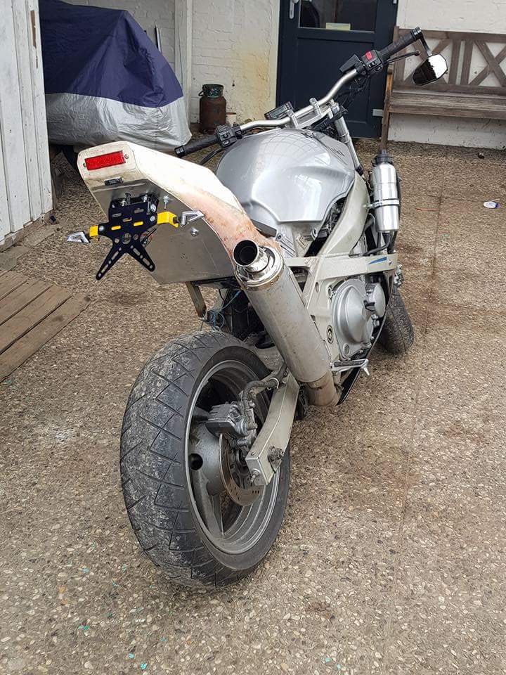

Re: Umbau zur Streetfighter

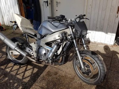

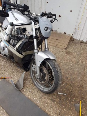

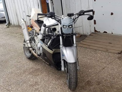

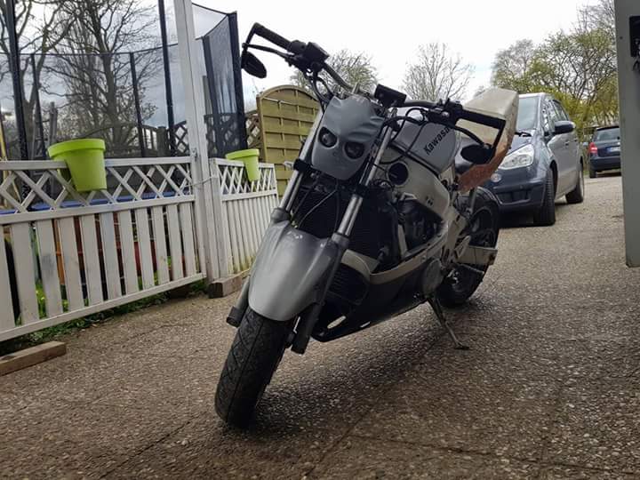

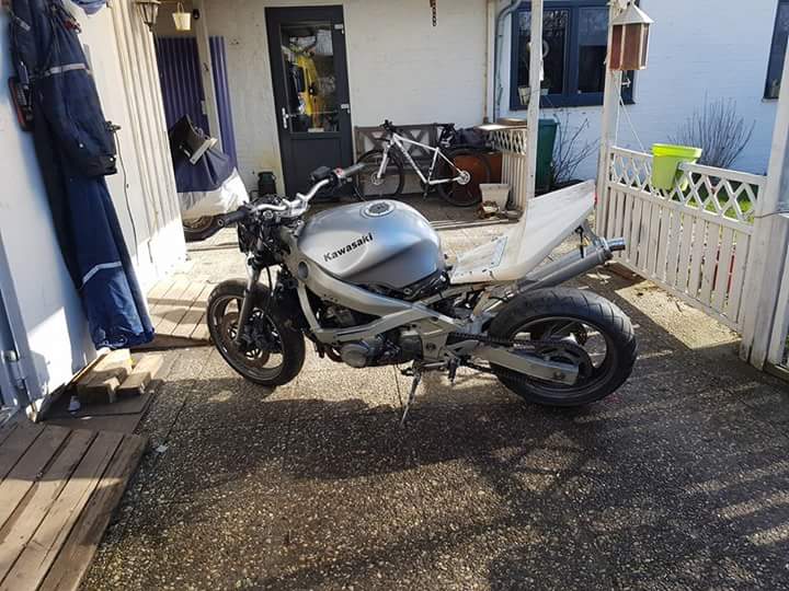

Moin..
So heute mal ne kleine Runde gefahren auf dem Hofplatz..
Hier mal paar Fotos Einiges wird noch geändert...

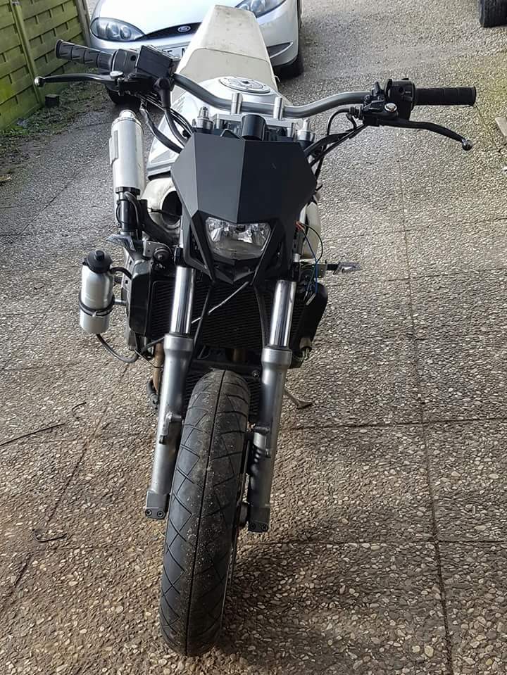

Wenn ich das richtig gelesen habe, hast du ein 98er Motor in einem D Rahmen ?
Dann bin ich mal gespannt wie du das mit dem ramona air löst. Da ist die E ja sehr empfindlich. Meine spinnt ja zur Zeit schon rum nur weil die Kanäle nicht ganz 100% so im Wind stehen wie mit kanzel dran....
Ne.. das isn E-Rahmen. Sieht man zum einen auf dem Bild an den vorhandenen Ram-Air Löchern und daran, dass der Heckrahmen geflext und geschweißt werden musste; beim D-Modell hätte man einfach einen schraubbaren anfertigen können
- Beiträge: 805
Stimmt.
Bekommt man die Luftzufuhr Probleme mit Einstellungen weg, auch wenn man damit Leistung einbüßt?
- Karstenb
- Beiträge: 59
- Wohnort: Ladelund
Das ist ein E Rahmen.. Da für den D Rahmen die Halter vom Motor nicht passen.
Micha hast du die RAM Air laut Kawa Thomas seine Anleitung Umgebaut? Hab ja noch nen Vergaser von ner D und E liegen.. Ich denke bei dir ist das ne Einstellungssache. Hast mal die Filter in den Schläuchen geprüft?
Ist ein 98er Motor im 94er E Rahmen.. Dazu muss der kleine Kupplungsdeckel benutzt werden und der 98er Kabelbaum..

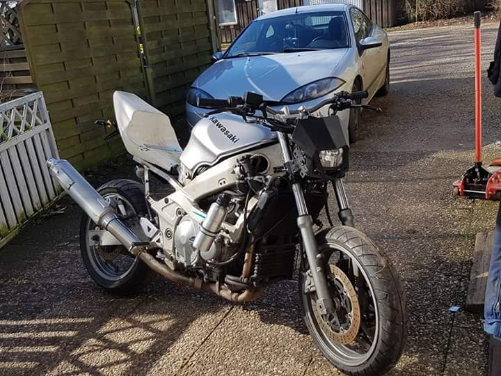

Hallo Karsten,
bin gespannt wie es fertig ausschaut. Bau das Ram Air so um wie KawaThomas es beschrieben hat und vergiss den kleinen Schwarzen Filter nicht.
Hatte ich bei mir Vergessen
und da war bei 100kmh Schluss.
Hast du dir schon Gedanken über den TÜV gemacht?
Beste Grüße
Beste Grüße

Danke für den Hinweis. Mit dem tüv ist alles abgesprochen. RAM habe ich umgebaut wie Thomas es beschrieben hat.
Ich hoffe ich komme heute dazu neue Fotos hier einzustellen.. erstmal auf der 1500er mit Frauchen zum Frisör
Bis später
Bis später

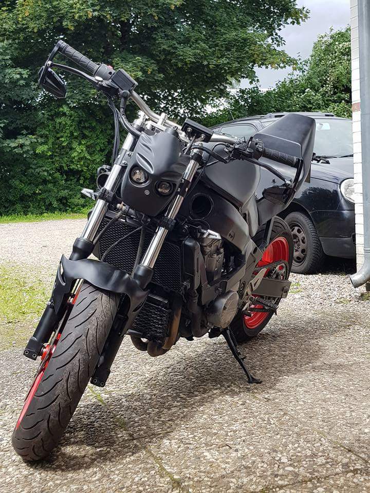

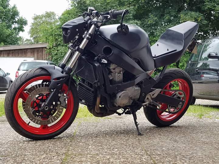

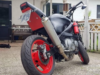

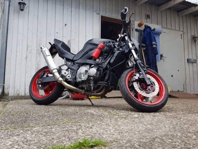

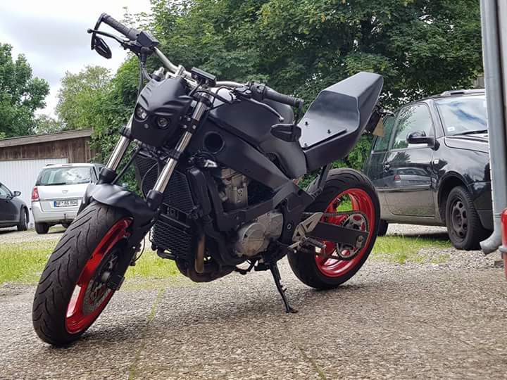

Heute mal ein paar neue Fotos.. Probefahrt heute war der Hammer.
Einiges wird noch geändert, beim schleifen und spachteln, da es dann ja auseinander gebaut wird... So zum Beispiel kommt ein anderer Bugspoiler usw.. lasst euch überraschen...
Lg Karsten
Lg Karsten

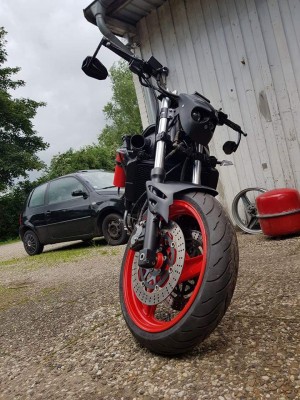

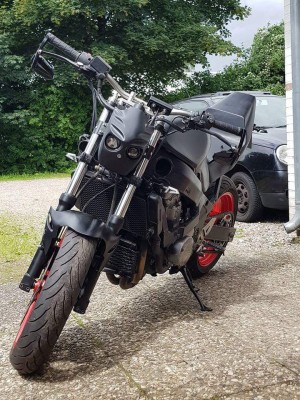

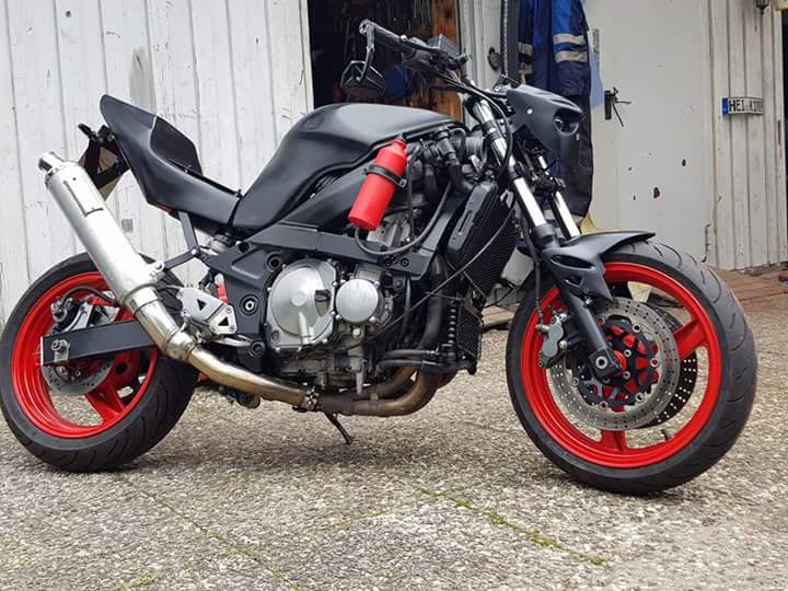

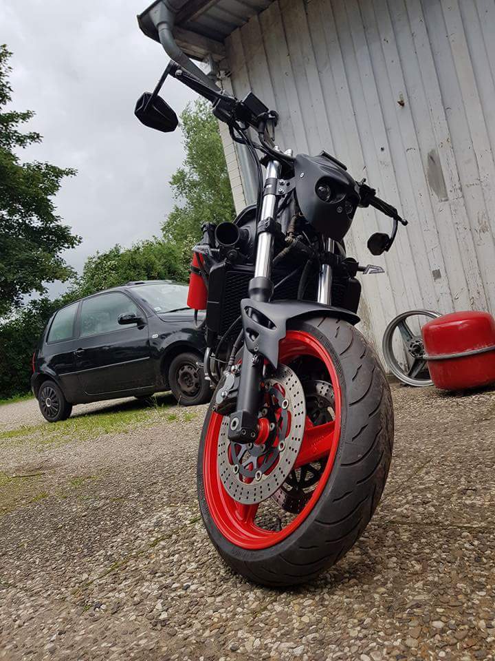

Moin...
Hier mal ein update...
Dezente Änderungen sind noch in Arbeit...

- Beiträge: 805
Sehr schön. Leider war es dieses Jahr nicht vergönnt dein schätzelein im Harz live zu bestaunen.
Aber was nicht ist kann ja noch werden.

- Karstenb
- Beiträge: 59
- Wohnort: Ladelund

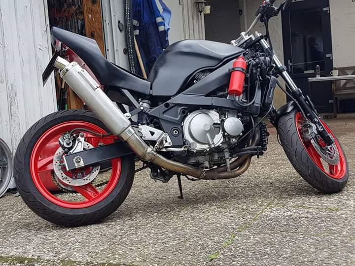

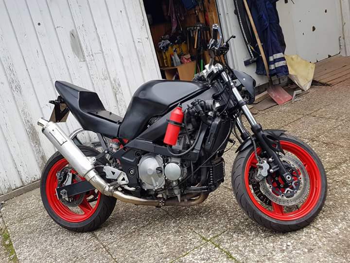

Moin Micha..
Dankeschön.. Ja leider, aber du kennst ja den Grund..
Heute vormittag hab ich noch die neuen Stahlflex verbaut... Die anderen hatten durch den Idioten auch was mit abbekommen...
Einzige Hinterlassenschaft ist noch die Beule im Tank.. Das mache ich im Winter..
Lg von hier
Lg von hier

- Beiträge: 805
Ist der timmendorfer strand sehr weit weg von dir?
- Beiträge: 9273
Ein sehr stimmiger Umbau und sauber durchgeführter Umbau.
Die sieht aber so was von Böse aus....
Gut gelungen. Hut ab.
- Beiträge: 9524
Böses Bike, sehr böses Bike! Sogar mit Fakirausstattung für den Fahrer!
Toll! Vision 100%ig und perfekt umgesetzt! Gibt die drei Daumen in der Endnote!

- Karstenb
- Beiträge: 59
- Wohnort: Ladelund
Guten Abend,
Danke euch..
Thema Sitz: auf die Platte kommt Moosgummi geklebt.in diesen Minuten wird der Bezug genäht.
@micha. Nee geht.. ca 180km. Am Samstag früh fahre ich nach Waren, hab da einen Termin..
Das Moped war ja schon fertig, aber auf dem Weg zum Harztreffen gab's ja Probleme mit nem Besoffenen..
Einiges musste gewechselt werden und ersetzt werden.. daher rührt auch noch die kleine Delle im Tank.. im Winter wird sie nochmals zerlegt und neu lackiert..
In einigen Wochen werde ich mit einem weiteren Umbau auf ZZR 1100 Basis beginnen..
An dieser Stelle nochmals ein dickes Danke an meine Frau, für ihr Verständnis und Unterstützung..
Bei diesem Projekt habe ich ( bis aufs Auspuffschweißen) alles alleine gebaut, entworfen und ausgedacht... natürlich viel gegoogelt und gefragt...
Über Geld redet man ja nicht, ich hab e keins
Ich hab das mal so ca überschlagen..ich bin deutlich unter meinem Limit von 1500€ geblieben... ca.1200Arbeitsstunden waren es dann doch..
Danke euch..
